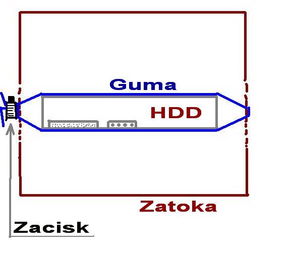

  • #8 8717042
    Dez1
    Hm..
    Jakieś gumowe nóżki w sklepie z uchwytami i akcesoriami meblowymi?
    Gumowe korki od wina (niestety, niezbyt często spotykane)?
    W zasadzie nie musi to być walec, może być prostopadłościan. Więc inne pomysły:
    Wyciąć beleczki ze starej opony - np. od traktora?
    Guma kwasoodporna grubości 10mm - można z arkusza wyciąć "beleczki" o przekroju 10x10mm. Tylko trzeba namierzyć firmę, która do swoich potrzeb stosuje taką gumę i odda kawałeczek :(
    Inna opcja mocowania dysku w zatoce 5,25, jaka przychodzi mi na myśl. Tańsza i mniej skomplikowana.
    Zawieszenie dysku w pasach gumowych. 2 pasy gumy z dętki, naciągnięte i zaciśnięte zaciskiem (obręcz zaciskowa). Efekt powinien być podobny.
    Guma z dętki jest na tyle mocna, że dysk nie powinien wpadać w szkodliwe wibracje.

  • #12 8722601
    DriverMSG
    Admin grupy komputery
    Załatw sobie kawałek grubej gumy (stary dywanik samochodowy), potnij na paski, nawierć 2 otwory na ich końcach i przykręć (śrubki z nakrętkami) blachy do obudowy 5.25, wyginając je jak na rysunku.
    wyciszanie i tlumienie HDD
    PS. Przestań bawić się w kotka i myszkę - popraw pisownię.
