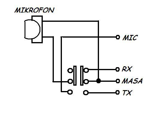

    c2h5oh
    Moderator
    Czy podczas odbioru masz odłączony mikrofon?
    Mikrofon w większości CB jest realizowany w ten sposób:
    CB Team RoadCom wzbudza się
    Oczywiście przewód opisany jako "mic" powinien być ekranowany.
    Często ze względów oszczędnościowych tor mikrofonowy w radiu podczas odbioru nie jest wyłączany. Jest tylko odpinany mikrofon w tak zwanej "gruszce".
    Dobrze by było zwierać wejście mikrofonowe do masy podczas odbioru, ale nie wiadomo czy konstrukcja radia na to pozwala.
    Nie wiem jaki przełącznik jest w tym mikrofonie od radmora. Jeżeli jest tylko pojedynczy który przełącza RX/TX a mikrofon jest zapięty na stałe to sprzęgać się będzie.
    Były mikrofony które miały dwa przełączniki (jeden popychał drugi lub daw równolegle ułożone popychane jedną blaszką ). Taki mikrofon byłby dobry pod warunkiem prawidłowego rozłączania mikrofonu podczas odbioru.

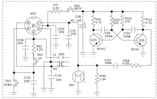

    mkpl
    Poziom 37  
    Daje schemat gruchy. 6 pinu nie wykorzystałem bo Rogera używać nie mam zamiaru wzmacniacze i kompresory dynamiki też niepotrzebne (radio ma wzorową modulację) a kabel wyjątkowo drogi (5 żył 10zł)
    A i bym zapomniał... radio przy Rx blokuje wzmacniacz mikrofonowy
    Reszta jak na schemacie
    Problem rozwiązany. Wzbudzał się demodulator na TL072 wstawilem demodulator na specjalizowanym scalaku CXA i smiga
