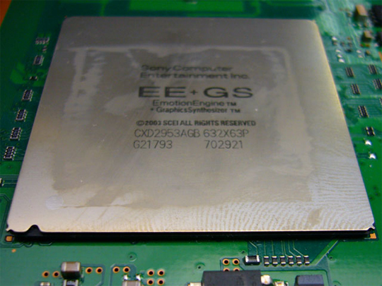

    Witam posiadam konsole ps2 wersja slim z płytą jak w tytule i usterka wygląda następująco. Po podłączeniu pod prąd na płycie są wszystkie napięcia przy bezpiecznikach i bezpieczniki są ok, ale obraz na telewizorze jest czarny jak by gdzieś napięcia brakowało.
    Jeszcze jedną dziwną sprawą jest to ze po odpaleniu wiatrak od chłodzenia powinien wejść na wysokie, a zaraz potem na niskie obroty, a tutaj ciągle chodzi na wysokich. Czy może to być uszkodzenie biosu albo nie wiem czegoś podobnego,sterownika od napędu??

    W tym przypadku płyta na śmietnik. Uszkodzeniu uległ EE.
    Sam posiadam 2 konsole z identycznym objawem.

    Znaczy się przy tym modelu konsoli co w tytule to ten czip wygląda zupełnie inaczej po prostu jak zwykły scalak i nie mogłem go na tej płycie zlokalizować.
    Ale podejrzewam ze to ten z gumką termiczną naklejoną.

    EE zawsze wyglądał tak samo. Gumkę można zdjąć i będzie wyglądał jak na zdjęciu.
    Nie zmienia to faktu, że on jest całym winowańcą.
