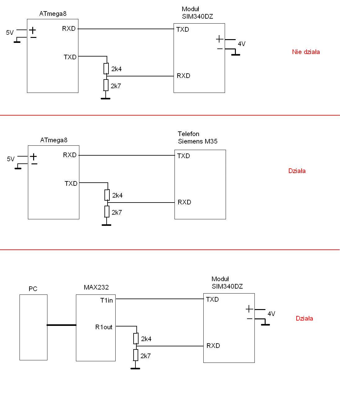

    Od kilku dni walczę z pewnym problemem i brakuje mi już pomysłów na jego rozwiązanie.
    1) Komunikacja pomiędzy PC a modułem SIM340 działa
    2) Komunikacja pomiędzy PC a procesorem AVR działa
    3) Komunikacja pomiędzy AVR a modułem SIM340 nie działa
    Dodam jeszcze że ten sam program działa także pomiędzy AVR a telefonem M35.
    Schemat poniżej
    SIM340 działa z PC a nie działa z AVR
    Prędkość komunikacja została na stałe zmieniona komendą AT+IPR=19200;&W wpisaną z hyperterminala
    Aktualne objawy jakie występują przy komunikacji AVR z SIM340:
    - gdy włączam moduł na LCD mam komunikaty o poprawnym logowaniu itp., czyli działa
    - gdy dzwonie do modułu na LCD mam napis RING, czyli działa
    - gdy pierwszy raz wyśle komende AT na LCD otrzymuje echo w postaci AU, brak odpowiedzi typu OK, ERROR itp
    - gdy drugi raz wyśle komende AT na LCD otrzymuje echo w postaci A U, brak odpowiedzi typu OK, ERROR itp
    - gdy trzeci raz wyśle komende AT na LCD otrzymuje echo w postaci A U, brak odpowiedzi typu OK, ERROR itp
  • #2 8708938
    landy13
    Jeśli ATmegę zasilasz napięciem 5V, to z dzielnika wychodzi ok. 2.6V. To może być za mało.

  • #5 8711735
    student8b
    Podwyższyłem napięcie z dzielnika do 3V i nic to nie zmieniło. Tak samo układ z diodą zenera nic nie poprawia.
    W dokumentacji do SIM300 wyraźnie jest napisane jakie napięcia odpowiadają poszczególnym stanom. Tak więc dla stanu wysokiego napięcie wynosi od 2,1V do 3,3V, zatem 2,7V z mojego dzielnika w zupełności wystarcza.

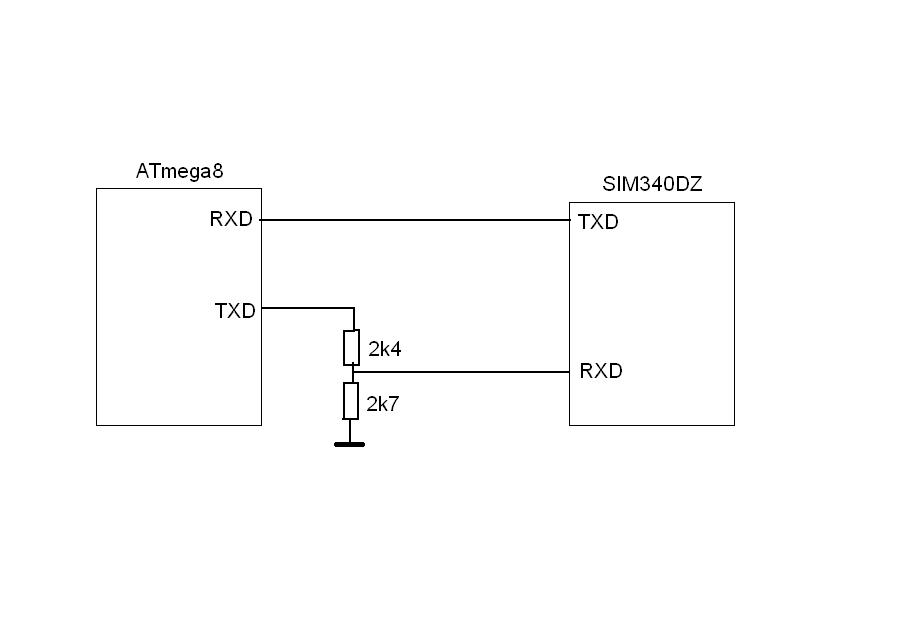

    Przypomnę w postaci schematów które połączenia działają

  • #6 8713340
    kekon
    Poziom 19  
    Musisz sprawdzić oscyloskopem poziomy napięć w czasie trwania transmisji na końcówce RXD w procesorze AVR i na pinie RXD SIM340. AVR wymaga napięcia conajmniej 3V w stanie wysokim na wejściach portów (na RXD również). Jeśli tak nie jest to nic dziwnego, że nie działa transmisja. Sprawdź również - szczególnie na wejściu RXD w SIM340 - czy przebieg nie jest zniekształcony (wskutek pojemności wejściowej i rezystancji rezystorów, które stanowią dzielnik)
  • #7 8716025
    rpal
    Nie baw się dzielnikami tylko użyj bufora z seri 74LVC i masz sprawę załatwioną bo jesli zasilisz go od SIM-a to to stosunek oporności dzielnika już nie bedzie miał znaczenia.

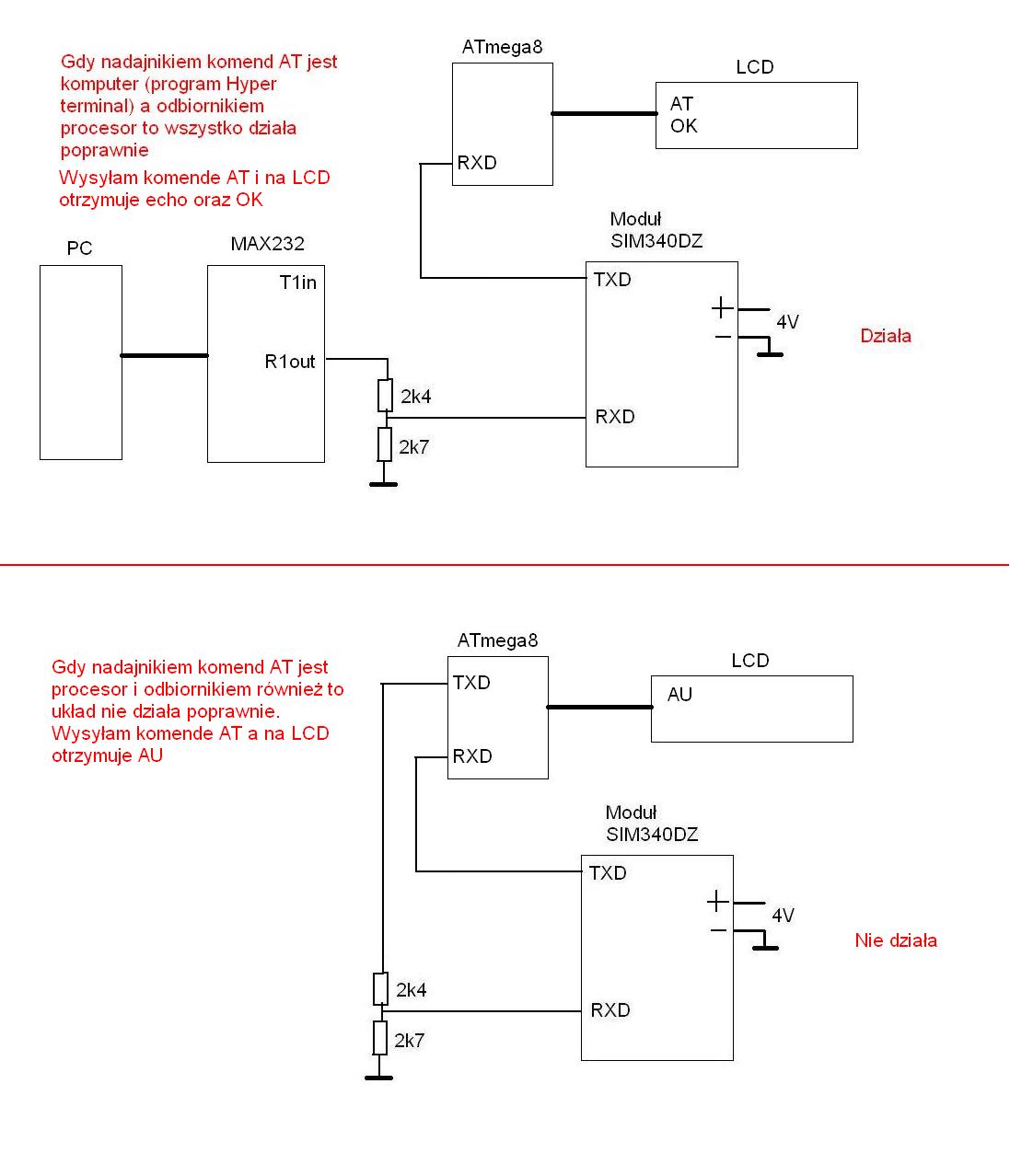

  • #8 8719926
    student8b
    Po dłuższych konsultacjach z mózgiem doszedłem do wniosku że błąd tkwi w nadawaniu komend. W zależności od tego co jest nadajnikiem układ działa poprawnie albo nie działa.
    Wiec gdy nadajnikiem komend AT jest komputer a odbiornikiem procesor to wszystko działa poprawnie. Gdy nadajnikiem i odbiornikiem jest procesor to nie działa.
    Dla zilustrowania sytuacji rysunek poniżej
    Zatem sądzę że powodem nieprawidłowego nadawania może być:
    1) brak zewnętrznego kwarcu
    2) nieodpowiedni program do tego modułu SIM340
    3) uszkodzony procesor (wątpliwe ale trzeba sprawdzić)
    Myślę, że dalsze badania wykażą co jest nie tak
  • #9 8720350
  • #10 8721129
    student8b
    Problem został rozwiązany :D
    Okazało się że przyczyną błędnego nadawania komend przez mikrokontroler było nieodpowiednie taktowanie. Wystarczyło zmienić zegar na kwarc zewnętrzny i układ śmiga jak ta lala :)
    Wniosek jest taki, że przy transmisjach szeregowych należy używać dokładnych zegarów (np. kwarc zewnętrzny) a nie wbudowanych generatorów typu RC.
    Niby banalny problem ale rozwiązanie tej zagadki zajęło mi tydzień.
    Zastanawiam się tylko dlaczego ten sam program działał z telefonem na wewnętrznym generatorze a z modułem SIM już nie chciał współpracować. Być może moduł wymaga dokładniejszych prędkości.
