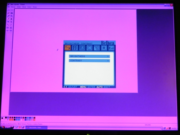

    Witam. Jak w temacie monitor wyświetla obraz w odcieniu czerwonego. Awaria dość dziwna, ponieważ w komputerze z którym pracował monitor padło wyjście karty graficznej, również wyświetla obraz w odcieniach czerwonego. Drugie wyjście sprawne. Wracając do monitora nie pomaga factory reset. OSD monitora wyświetlane poprawnie. Auto burn wyświetla poprawnie wszystkie kolory. Czy winą będzie tylko kabel sygnałowy/wejście czy może coś jeszcze?

    Sprawdziłem na innym kompie. Sprawdziłem również kartę graficzną na innym monitorze. Na jednym z dwóch wyjść obraz jest czerwony.

    Podaj numer seryjny tego monitora.
    Zaczyna sie na AA11xxxxx
    Czy jak wcisniesz przycisk AUTO to kolory sa na chwie poprawne ??
    Jak masz czym to zrob zdjecie tej usterki, bedzie latwiej oszacowac.

    nr seryjny AA1120120742AB10401047
    Kolory poprawnie wyświetlają się na OSD i przy auto burn. Po wciśnięciu AUTO nawet na chwilę nie są poprawne. Zdjęcie dorzucę później.

    Twoj model to b.display 1.1 - 112012.
    Mnie to wyglada na uszkodzenie wsadu pamieci.
    Czy funkcja autocolor nie przynosi zadnych popraw ??
    Jezeli sam kabel sygnalowy jest ok to pozostawalo by tylko samo wejscie VGA i/lub wsad pamieci.
    Z ustawieniam czern/biel monitora mozesz takze recznie pokombinowac w trybie serwisowym, gdyz jak rozumiem factory reset robiles z pozimou trybu serwisowego.

    Belinea BT10006. Czerwony obraz. Belinea BT10006. Czerwony obraz.

    Sprawdź wejścia sygnału na płytkę (powinno być tam coś w rodzaju zabezpieczenia, ogranicznika i filtra poszczególnych sygnałów - dioda zenera, rezystory, dławiki). Może coś przywiera lub nie ogranicza sygnału.

    Typowy brak zielonego koloru z wejscia VGA.
    Mnie to wyglada na uszkodzenie samego wejscia VGA, lub kabla sygnalowego.
    Zaden Factory reset tu nie pomoze.

    Richi ma rację, brak zielonego sygnału. Oscyloskop i szukać gdzie zanika zielony.

    Albo 2 pozostałe mają za duży sygnał - uszkodzone rezystory przy ograniczeniu na wejściu.
