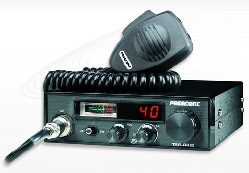

    Zmieniłem antenę na Sirio Turbo 1000 uchwyt na stałe na relingu bagażnika. Antene zestroiłem SWR na kanale 20 to 1,2 musiałem przyciąć bata ok 25mm, bo początkowo SWR był prawie 2.
    Taylor III wskażnik nadawania
    Ale co zauważyłem to na radiu wskaźnik nie wysuwa się do końca jak to było na antenie Alasce lecz tylko do połowy, o co z tym wszystkim chodzi?

    Witam!
    Nic kolego nie piszesz, czy chodzi o odbiór czy nadawanie. Jeśli taki stan jest podczas odbioru to coś jest w temacie, jeśli odbiór jest lepszy niż był dotychczas a zjawisko występuje tylko przy nadawaniu to jest to w miarę dobry objaw. Prawdopodobnie właśnie teraz pokazuje dobrze - cała dostarczona moc zostaje wypromieniowana. Wcześniej część mocy trafiała z powrotem do radia jako fala odbita.

    Chodzi o nadawanie.
    Wcześniej kolego miałem President Missouri antena ta pracowała normalnie i dobrze i na niej wskazówka szła prawie do końca podczas nadawania. (Niestety wada to szklana cewka która pęka z biegiem czasu no i łapie wilgoć), dlatego zmieniłem na Sirio 5/8, myślę że chyba nic lepszego w klasie do 1m nie dostane. Zastanawia mnie dlaczego jak miałem antenę Missouri, dokładnie w tym samym miejscu to też ją musiałem delikatnie przyciąć aby swr spadł.

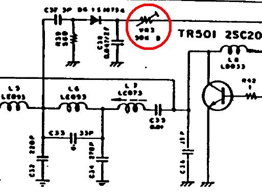

    Musisz wiedzieć, że te wskaźniki są tylko wskaźnikami i niczym więcej.
    Nie jest to żaden przyrząd pomiarowy a tylko wskaźnik - mniej albo więcej - .
    W TAYLORze można było regulować sobie dowolnie poziom wychylenia wskaźnika, poprzez pokręcenie VR3 .
