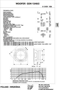

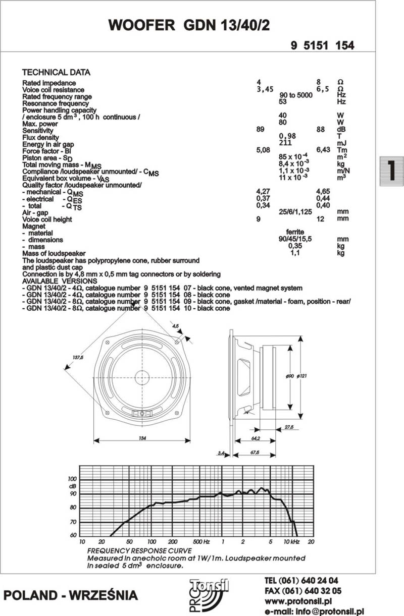

    W związku z tym ze GDNy znacznie podrożały szukałem ich na allegro i znalazłem ze srebrną kopułką za 40zł, sprzedawca napisał ze gratis może wymienić ją na czarną więc chyba warto?
    Jest to GDN 13/40/14, więc parametrami chyba nie nie różni od totemowskich?
    Oraz czy GDWK 10/80 różni się czymś od 10/80/7?

  • #4 8727959

    Na audiostereo.pl jest bardzo obszerny temat dotyczący tych kolumn, o zwrotnicy tam pisano wiele, możesz zajrzeć - http://www.audiostereo.pl/totem-mite-staff-odsluchy-schematy_23573.html jednak z tego co się orientuje to te właśnie elementy najczęściej wskazywano jako identyczne z oryginalnymi kolumnami, aczkolwiek polecano zmianę rezystora na taki o większej wartości, np 3,3R
    BTW, w zakresie niskich tonów te głośniki efektywnością nie grzeszą...
