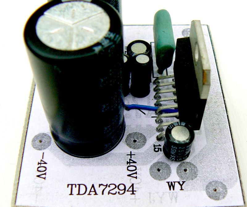

    Zbudowałem wzmacniacz na tda 7294, a właściwie gotowym układzie, kupionym na allegro.
    Jako zasilania użyłem transformatora 75V/2A z jakimś gotowym prostownikiem, bez żadnych kondensatorów.
    Po podłączeniu do źródła dźwięku, wzmacniacz działał, ale po chwili zrobiło się jakieś zwarcie (tak przypuszczam) i wypaliło widoczną na fotce dziurę.
    Jestem początkujący i niewiem, czym mogło to być spowodowane- chłodzenie miał dobre, nie przesadziłem z sygnałem wejściowym, czy układ mógł być wadliwy, czy to raczej mój błąd?
    Uszkodzony tda 7294- prawdopodobnie zwarcie Uszkodzony tda 7294- prawdopodobnie zwarcie
    Był to układ taki jak ten, od tego samego sprzedawcy.
  • #2 8711142
    max-energy
    Podaj dokładniejsze info na temat użytego transformatora.
    Mnie to wygląda na zbyt wysokie napięcie zasilania !!!75V!!!??

    transformator telto tst 150VA, ale na tym układzie końcówki pisało, żeby podłączyć +40 i -40, więc napięcie było nawet niższe...

    okazało się, że po prostu sygnał powinien był podłączony nie z względem masy układu, ale względem minusa.
    szkoda tylko, że niebyło o tym żadnej informacji przy układzie...

    Chodzi mi o masę na płytce, kupionej z allegro. masa sygnału była na tej samej ścierzce co minus zasilania symetrycznego, nie zaś na 0. A w mojej LDM była masa sygnału razem z masą zasilania. Między 7 a 8 nóżką było nie tylko napięcie sygnału, ale przede wszystkim 40 V.
    Litości...

    Zaraz zaraz... Napisz jeszcze raz drukowanymi literami. Sygnał powinien wchodzić na nóżki 2 i 3. Zasilanie na 7 i 8 , 13 i 15. Gdzie Ty to podłączasz? :?::!:
    Co to jest LDM?
    A masę z zasilacza podłączyłeś?
