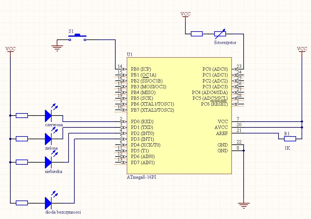

    Witam. Projektuję czujnik koloru na kontrolerze Atmega8.
    Mam już schemat oraz program w języku C, ale jestem początkujący w programowaniu i dlatego proszę o sprawdzenie programu lub ewentualne porady. Program starałem się napisać jak najprościej nie jestem pewien końcówki tego programu związanego z porównywaniem zmiennych i wystawianiem stanu wysokiego na poszczególne wyjścia w zależności od rozpoznanego koloru. Z góry bardzo dziękuję.
    czujnik koloru AVR atmega8 program w C Prośba o pomoc
    Czujnik ma rozpoznawać trzy kolory przedmiotów (klocków) czerwony, zielony, niebieski.Po położeniu przedmiotu na przycisku Z1 (patrz schemat) rozpoczyna się procedura oświetlania przedmiotu. Jeśli przycisk Z1 nie jest wciśnięty powinna mrugać dioda bezczynności. Najpierw oświetlany jest światłem czerwonym (dioda LED) światło odbija się od przedmiotu i trafia do fotorezystora. Fotorezystor podłączony jest do przetwornika ADC ukontrolera. Wartość pomiaru jest zapisywana w zmiennych. Ten sam schemat pomiaru powtarza się dla 2 pozostałych kolorów. Po oświetleniu klocka trzema różnymi barwami światła jeden z pomiarów będzie po porównaniu największy. Np. po oświetleniu czerwonego klocka czerwonym światłem fotorezystor „odbierze” większą ilość światła niż po oświetleniu go innym kolorem. Wtedy wysterowane jest odpowiednie wyjście w stan wysoki inne dla każdego z kolorów.

  • #2 8713602
    Samuraj
    Poziom 35  
    Zrób wcięcia w kodzie, umieść go w znacznikach Code wtedy będzie co analizować. Jak na tę chwilę to kod przypomina miszmasz i nie sposób powiązać warunków i pętli do stanu faktycznego.
