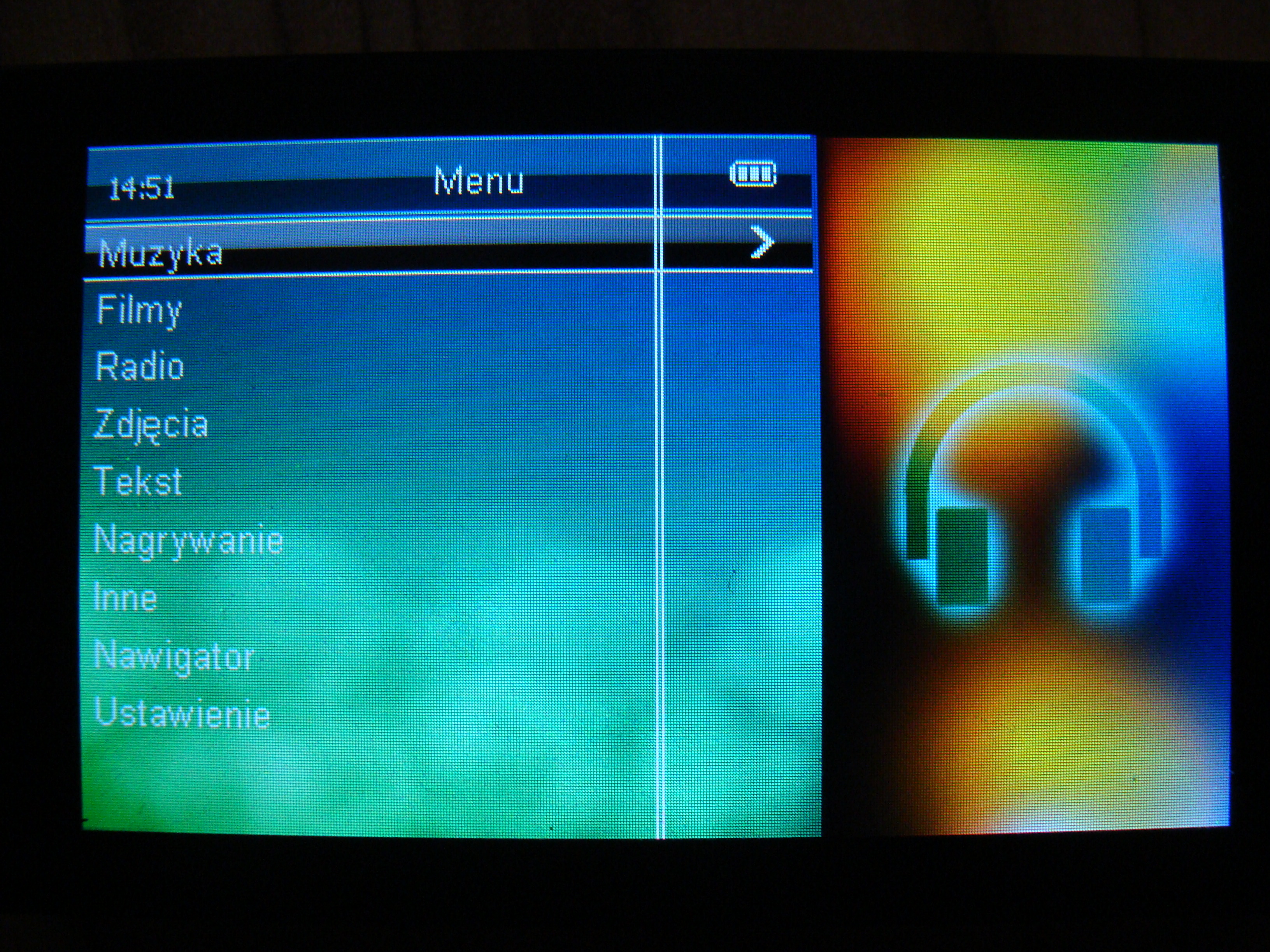

    Witam. Mam problem z odtwarzaczem Vedia C6+. Odtwarzacz nigdy nie spadł, bardzo o niego dbam. Problem polega na tym, że na wyświetlaczu pojawiły się 2 pionowe, białe kreski, na środku ekranu, dzielą go na pół. Są t pionowe rzędy święcących na biało pikseli.
    Najdziwniejsze są okoliczności powstania tych pasków. Zauważyłem, że powstają one wtedy, gdy trzymam odtwarzacz w dłoni przez dłuższą chwilę, niestety potem zostają na stałe. Pierwsza kreska powstała, gdy siedziałem sobie w fotelu i słuchałem muzyki. Odtwarzacz trzymałem w dłoni, było to jakieś 40 minut. Gdy po tym czasie zaświeciłem wyświetlacz gdy zmieniałem piosenkę to zauważyłem pionową kreskę na wyświetlaczu.
    Druga kreska powstała w identycznych okolicznościach, tylko że w pociągu. Gdybym tak codziennie trzymał odtwarzacz w dłoni przez dłuższy czas, to pewnie połowa wyświetlacza świeciłaby mi na biało.
    Czego to może być przyczyna i czy da się to jakoś naprawić (wyświetlacz to raczej ciężko do niej zdobyć). Myślałem, że to wina przegrzania, ale przecież dłoń nie emituje więcej niż 40*C, poza tym, gdyby ostygła, to by te paski znikły, a one są nadal.
    Proszę o odpowiedź i dziękuję z góry za każdą poradę.
    Dołączam zdjęcie obrazujące problem.

    Trzeba rozłożyć na puzzle i zacząć od czyszczenia taśmy/styków połączeniowych.
    Podczas naciskania/naprężania obudowy nic się nie dzieje z tymi kreskami ?

    Czyściłem te styki, jednak nic to nie dało. Taśma nie jest na złączu, lecz jest na stałe przylutowana do płyty. Podczas ściskania obudowy nic się nie dzieje, kreski nadal są.

    Bez wymiany LCD się nie obejdzie , o ile jest typowy i cena nie powala, w przeciwnym razie przyjdzie ci przywyknąć do kresek.

    Prędzej coś zaśniedziało, pot z ręki paruje i w środku obudowy robi się klimat tropikalny. Możesz dalej szukać przyczyny, szansa jest. Przy włączonym musisz dociskać wszystko po kolei i patrzeć na reakcję.

    A gdyby tak przepłukać płytę główną w izopropanolu ?, chyba nic się z tego powodu nie powinno uszkodzić ( oczywiście wyświetlacza nie można tak płukać ).
    Próbowałem dociskać taśmę -jest przylutowana bezpośrednio do płyty- ale to nic nie zmieniało.
