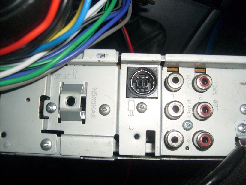

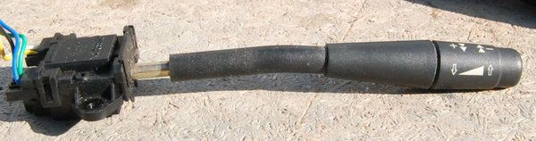

    Mam problem, a raczej pytanie czy da się do tego radia podłączyś seryjne sterowanie przy kierownicy? Chodzi o Peugeota, a ten dżojstik do sterowania wygląda jak na zdjęciu.

    W radiu mam tylko jedno wolne złącze które szczerze mówiąc nie wiem od czego jest
    JVC KD-G731 - podłączenie sterowania radiem.
    ale wtyczka od seryjnego sterowania tam nie pasuje, jest również okrągłe i tych samych wymiarów jednak ma inne rozmieszczenie i kształt złączy. Coś podobnego jak na zdjęciu
    tylko, że tych pinów wewnątrz jest dokładnie 6.
    Prosił bym o informację czy w ogóle jest możliwość podłączenia sterowania do tego radia, a jeśli tak to czy znajdę odpowiednią przejściówkę. Dodam tylko, że koleś od którego kupuję ten dżojstik, używał go z jakimś radiem Alpine do którego podłączał się właśnie przez jakąś przejściówkę, niestety teraz nie posiada ani tego radia ani przejściówki.

    Invalid
    W JVC gniazdo do sterowania jest na mały jack, wyprowadzone na kablu, a to wolne, które masz na zdjęciu może służyć jako aux, BT, itp.
  • #3 8714279
    kamil907
    OK, dzięki. Wyjście na mały jack też jest ale nie wiedziałem, że to ono jest do sterowania. Tearaz tylko zostaje szukanie przejściówki.
