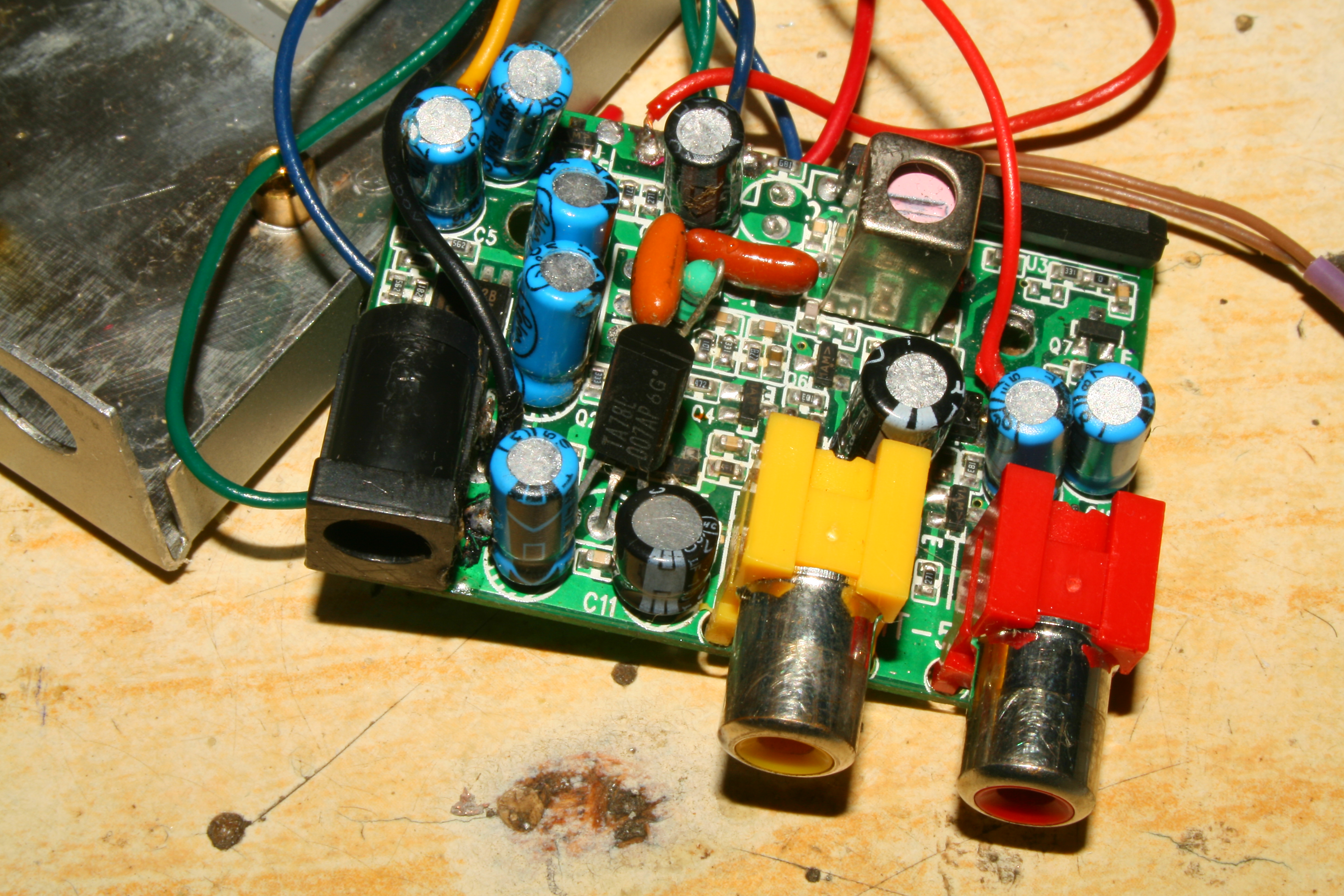

    Mam następujący problem: spalił mi się element SMD w odbiorniku i nie da się nic z niego odczytać.
    Element znajduje się w miejscu zaznaczonym na zdjęciu.
    Kamerka bezprzewodowa 1,2 GHz spalony element
    Czy ktoś wie jaki element tam powinien być?
    Mam prośbę szczególnie do tych którzy posiadają taką kamerkę aby zobaczyli.
    Odbiornik jest na 12V.
    Z góry wielkie dzięki

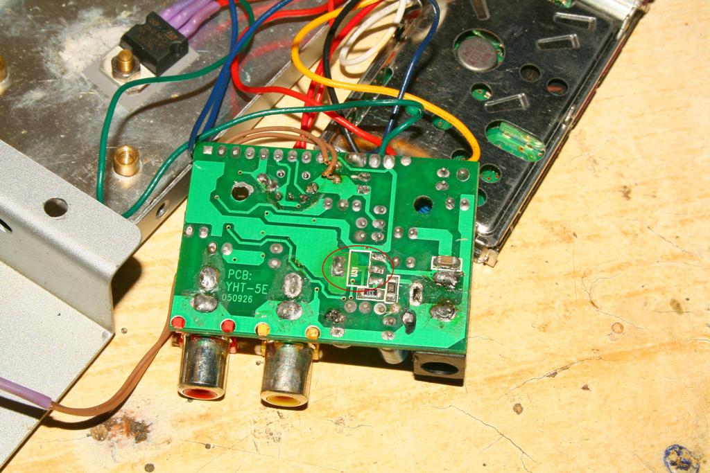

    Uszkodzony element to stabilizator napięcia. ( tranzystor pracujący z diodą zenera. ) Celem potwierdzenia proszę o zdjęcie z 2 strony płytki.
  • #3 8714451
    farrix
    Albo jestem ślepy albo to jest lut :D
  • #4 8714667
    orzech0180
    Na jakie napięcie może być ten stabilizator napięcia?
