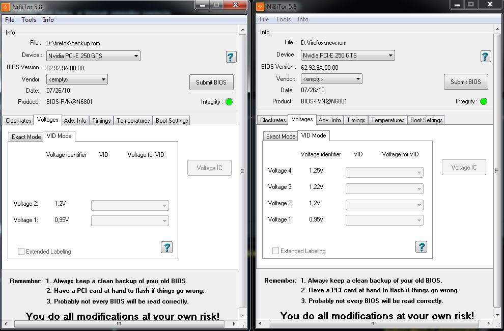

    Dziala Ci ten zmodyfikowany bios ?
    Robiles tetsy jak pisalem ?
    Pytam, poniewaz utworzyles 4 profile z napieciami (oryginalnie sa dwa) i profil "extra" pokrywa sie z "dorobionym" profilem, ktory ma 1.2 volta a chciales dac 1.25 volta.
    U Ciebie wyglada to tak:

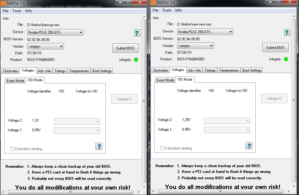

    Gf GTS250 E-Green zmiana biosu?
    I wedlug mnie nie bedziesz miec w profilu "extra" 1.25 volta, tylko 1.2 volta, natomiast w biosie ponizej, powinno byc tak jak chciales:
    Przeanalizuj to i jak chcesz, wgraj bios z pod linku:
    http://www.sendspace.com/file/m14co4
    Zrob test jak pisalem, bo inaczej nie dowiesz sie czy zmiany w biosie sa wprowadzane w zycie.
  • #14 8731178
    Piotrek1415
    No więc tak. Zrobiłem test po 15 minut z każdym biosem i oto rezultaty:
    *Bios producenta:
    Link
    *Bios zmieniony:
    Link
    Jeśli chodzi o różnice temperatur to w sumie nie ma. Natomiast przy biosie z wyższym napięciem jest spadek wydajności o 30fps co widać na zdjęciach. Niewiem czy to wina biosu czy tego że podczas testu ze zmienionym biosem komp już po prostu był rozgrzany po poprzednim teście, ale nie tego oczekiwałem. :(
