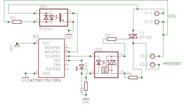

    witam
    zaciekawił mnie temat regulacji fazowej więc na płytce stykowej zmontowałem prosty układ gdzie attiny13 ma za pomocą transoptora pc814 podłączonego do sieci ma wykrywać zero i odpowiednio sterować triakiem bt136 przez optotriak moc3042, napisałem taki prosty program:
    $regfile = "attiny13.dat"
    $crystal = 9600000
     Config Portb.1 = Input
     Config Portb.2 = Output
     Config Portb.3 = Output
     Portb.1 = 1
     Portb.2 = 0
     Portb.3 = 0
    Do
     If Pinb.1 = 0 Then
     Portb.2 = 0
     Portb.3 = 0
     Else
     Portb.2 = 1
     Portb.3 = 1
     End If
     Loop
     End
    gdzie portb.2 to port włączający triak do którego podpięty jest wentylator, portb.3 do tego portu podłączona jest dioda led jako dodatkowy wskaźnik czy attiny coś "robi", pinb.1 jest zwierany do minusa przez pc814. Mam z tym układem taki problem że mimo nie ustawionego żadnego opóźnienia włączania triaka to układ się zachowuje tak jak by było ustawione bardzo duże opóźnienie i wentylator kręci się bardzo powoli a dodanie jakiegokolwiek opóźnienia po else
    powoduje że wentylator staje całkiem, prosił bym o jakieś rady dlaczego tak się dzieje

    mirekk36
    Poza tym to złego optotriaka użyłeś, MOC3042 posiada wbudowany deketor zera sieci, przez co nie załączysz go w dowolnej części połówki sinusoidy.

    armo1
    ok, schemat podłączenia triaka "sciągnąłem" z książki "Programowanie w Języku Baskom" i tam na schemacie nie było że to triak z detekcją zera więc pewnie stąd ta pomyłka, dziękuje za podpowiedzi
  • #7 8718410
    mirekk36
    Taki triak z detekcją, nadaje się właśnie idealnie tam gdzie potrzebujesz robić tylko operacje włącz/wyłącz. Wbudowana detekcja pozwala uniknąć generowania zakłóceń.
    Tymczasem do sterowania fazowego musisz użyć np MOC3021 lub podobnego.

    Jaca
    Zasada liniowego sterowania fazowego jest taka:
    1. Przejście przez zero generuje przerwanie zewnętrzne INT (opadające zbocze), w którym:
    a) wyłączasz bramkę optotriaka
    b) przeładowujesz TIMER wartością, którą odczytujesz z tablicy w zależności od aktualnego poziomu mocy. TIMER ten będzie odliczał opóźnienie włączenia optotriaka
    c) uruchamiasz TIMER
    2. Odliczenie opóźnienia przez TIMER generuje przerwanie od TIMER'a, w którym:
    a) włączasz bramkę optotriaka
    b) zatrzymujesz TIMER
    Tablica opóźnień jest potrzebna aby regulacja mocy następowała w sposób liniowy, czyli np 25 krok w 100 krokowej regulacji będzie równoważny 25% sterowanej mocy. Spróbuj wykonać sam stosowne procedury a ja w razie potrzeby załączę programik do obliczania wartości tablicy opóźnień.
