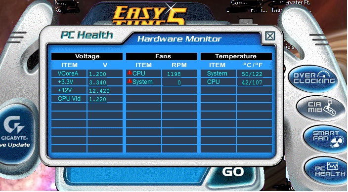

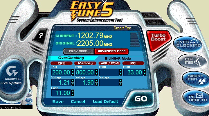

    edit/. Załączam screena z EasyTune 5 proszę o dalsze instrukcje.

    Z tego co przed chwilą czytałem easy tune nie nadaje się do podkręcania podzespołów ponawiam prośbe.

    Wejsc do biosu i zaczac zabawe z samym FSB na poczatku, uwazajac by po zmianie szyny, ram nie byl taktowany za wysoko.
    RAM za pomoca dzielnikow trzymaj narazie w okolicy fabrycznych wartosci.
    Mysle ze spokojnie bedzie chodzil na 250mhz fsb (2,75ghz cpu) i standardowym napieciu, ale moge sie mylic ;)
    Chlodzenie masz pewnie standardowe? Nie przekraczaj granicy 65st pod obciazeniem programem testujacym typu Orthos.
    Zanim zaczniesz krecenenie zlokalizuj sobie gdzie masz zworke resetujaca ustawienia.
    I pochodz sobie po biosie i pospisuj najlepiej jakie sa ustawienia wszystkiego.
    Glownie dotyczace dyskow twardych i kolejnosci bootowania, by w razie resetu nie bylo problemu ze cos pozniej nie dziala.

    1. Zmieniaj fsb procka co ok 10MHz i każdorazowo testuj ustawienia programem typu IntelBurnTest lub też jeszcze lepszym Everestem. Ma on narzędzie Stability test. Do pobrania tutaj Pobierz.
    2. Pilnuj aby zbytnio nie przetaktować pamięci.
    3. Jeśli temp wzrośnie powyżej 65-70 stopni w stresie możesz ustawić mniejszy mnożnik.
    4. Jeśli system jest niestabilny, tzn. zawiesza Ci się system bądź masz tzw "blue screen'a" możesz lekko podnieść napięcie procesora.
    Ja na swoim c2d E8400 @ 3.00Ghz bez problemu ustawiłem stabilne 3,6GHz na rdzeniu na boxowym chłodzeniu i napięciu na auto.
