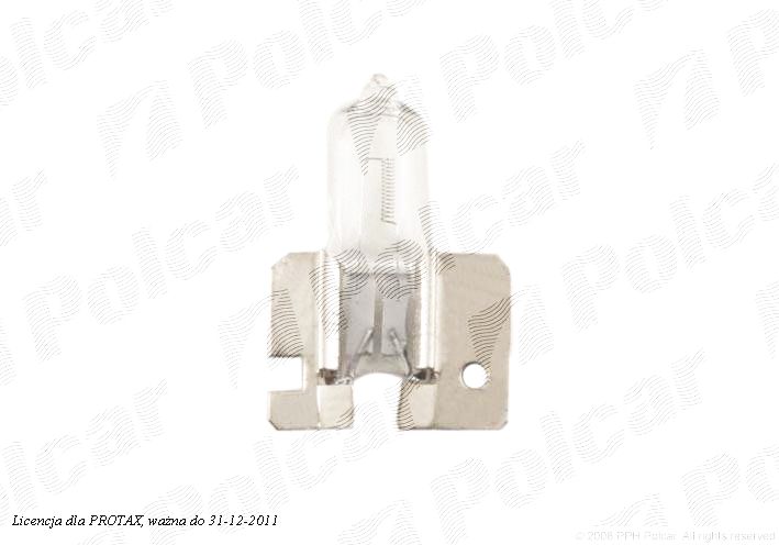

    Witam jestem posiadaczem Daewoo Tico z 2000r. Mam problem ze światłami dziennymi jak i drogowymi są bardzo słabe, kupiłem i już wiem że złe żarówki:
    H1 Link
    W Tico są H2 55/60 W wiem to z książki o Tico
    Daewoo TICO 2000r. - Żarówki H1/ H2, światła mijania i drogowe
    jednak gdy chciałem zmienić zobaczyłem że mam coś takiego (chodzi o kształt i rozmiar, rozmieszczenie styków )
    Moja prośba czy jest jakiś sposób, przeróbka by założyć te H1 OSRAMA?

    H1 jest żarówką jednowłóknową, żarówka na dolnym zdjęciu to H4 (bo taka właśnie w Tico jest). Świateł "dziennych" to tam raczej nie masz, chyba że sam dołożyłeś. W głównych lampach masz postojowe, mijania i drogowe, ale to jako kierowca powinieneś wiedzieć.

    W książce zapewne jest błąd, literówka - gdy moc żarówki jest podana "podwójnie" czyli np. 55/60W to jest to żarówka dwuwłóknowa, czyli jak napisał Kolega Tzok - H4. I tylko takie są i były w Tico. Jedyne co tu można zrobić, to zakup żarówek porządnej marki; jakiej, o... to już w necie setki tematów.
    H2 - nie ma czegoś takiego.
