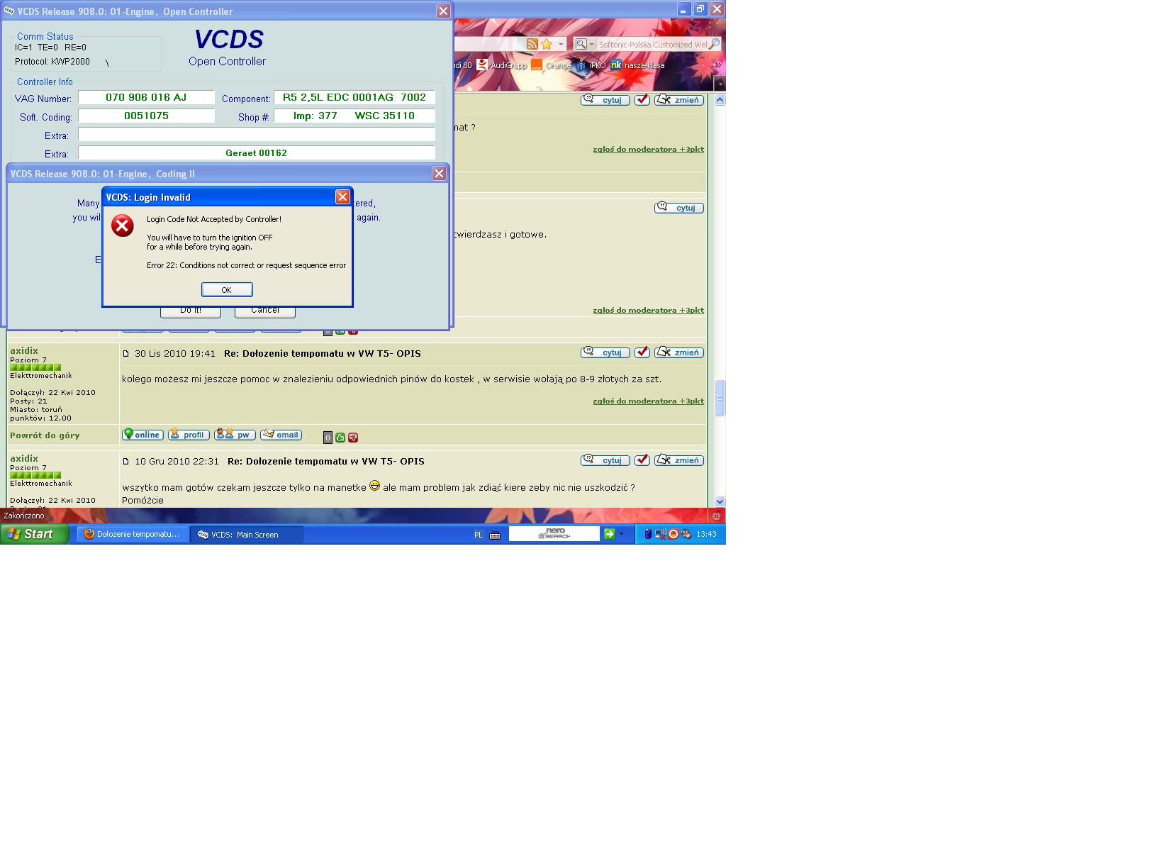

    Pomocy , jestem w trackcie montażu i mam zonka , otóż chciałem podpiąć się pod komputer silnika i sa tam dwie kostki mała i duża , rozebrałem dużą (94piny) i liczę i co na 20 pinie okazuje się ze mam czarno-żółty kabelek ? o co chodzi ? prosze pomocy

  • #24 8887775
    axidix
    kolego taki błąd mi wyskoczył ? co to jest ?? pomocy
    VW T5 - Dołozenie tempomatu OPIS
  • #26 8888741
    axidix
    kolegop wpisywałem też ten kod i to samo sie robiło (znalazłem go w instrukcji ten po niemiecku ) ? dlaczego
  • #28 8889103
    axidix
    wpisywałem w 11-codnig II tak jest opisane w moim vcds 908
