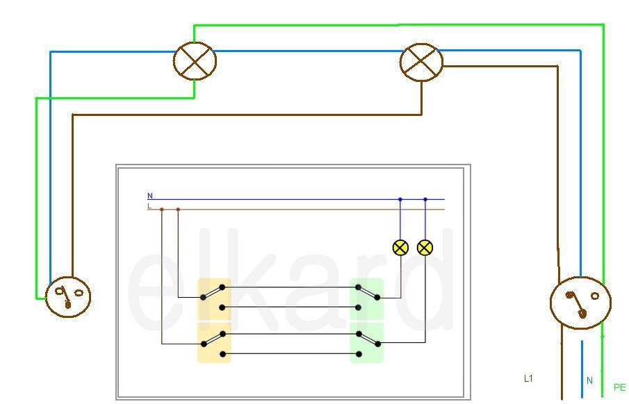

    Proszę o pomoc w instalacji 2 niezależnych źródeł światła, włączanych z 2 niezależnych włączników.
    Mam pytanie czy taki schemat można zrobić na przewodzie 3 żyłowym (nie mam możliwości dodania kolejnych przewodów).
    Wiem już, że muszą to być 2 podwójne schodowe włączniki.
    Układ przewodów, taki jak odręcznie narysowałem i jak go zmodyfikować, żeby spełniał założenia tego wklejonego w środek?
    2 podwójne włączniki schodowe do 2 źródeł na przewodzie 3żył

    Bez dodatkowych przewodów jednego schematu na drugi nie przerobisz.

    Witam!
    Policz sobie wyłączniki i przewody na jednym rysunku. Policz i na drugim.
    Gdy porównasz wyciągnij wnioski.
    Przewodu o zielono-żółtej barwie nie wolno używać do innych celów jak jego barwa wskazuje.
    To też sobie zapamiętaj.

    Trudno ... ale rozumiem że obywda źródła na raz mogę na tych trzech żyłach tak jak niżej podpiąć??

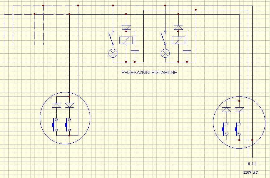

    A myślałeś o przekaźniku bistabilnym??
    Wtedy trzy żyły mogły by wystarczyć...

  • #10 8725508
    pepson
    Posty: 171
    Pomógł: 26
    Ocena: 30
    Sądzę, że taki przekaźnik będzie w sam raz.
    Diody... wystarczą popularne 1N4007 (1000V/1A)
    Na upartego to nawet nie będzie potrzeby użycia lutownicy
    Można połączyć pojedynczymi zaciskami np. odciętymi z listwy wielozaciskowej.
    Docelowo trzeba wziąć pod uwagę kilka czynników, które mogą wystąpić
    w związku z tym, że cewka przekaźnika przewidziana jest do zasilania
    prądem zmiennym (jak kto woli - przemiennym)
    Jednak w tym układzie już tak nie będzie.
    Prostowanie jednopołówkowe spowoduje, że kotwica przekaźnika
    będzie brzęczeć i co bardziej istotne może być za mała siła do przełączenia styków.
    W takim przypadku niezbędne będzie dołożenie kondensatora
    równolegle do cewki. Rozwiąże to oba problemy.
    Myślę, że wystarczy około 470nF (na napięcie nie mniej niż 400V)
    Jedna uwaga to rozwiązanie jest dobre tam gdzie czas zasilania cewki
    nie jest długi (tak jest w tym przypadku).
    Gdyby komuś przyszedł do głowy pomysł zasilania takiej cewki prądem stałym
    przez dłuższy okres czasu, to istnieje obawa, że uzwojenie może się przegrzać.
    Jest kilka sposobów na obejście problemu, ale to w tym przypadku nie jest istotne.
