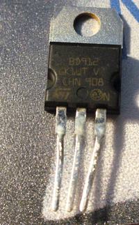

    Jutro sprawdzę ten tranzystor. Zauważyłem jeszcze jedną ciekawą rzecz. Wylutowałem tranzystory końcowe. I po dopaleniu wzmacniacza, na bazach tranzystorów końcowych występuje jakiś dziwny przebieg, trochę przypomina prostokąta, pomimo że sygnału nie ma na wejściu. Do tego cholernie grzeją się sterujące, chyba jednak się wzbudza po tej awarii. Jutro je wymienię i zobaczę co jest nie tak .
    Zdjęcie tranzystora.

    Q140 wymienił bym bezwzględnie czy dobry czy zły. Po za tym jaki jest spadek napięcia na R149/150

    Faktycznie Q140 był padnięty, wymieniłem na odpowiednik. Był tam 2n4401, wstawiłem bc639, oczywiście uwzględniając inny rozstaw nóżek. Rezystory dookoła niego są ok.
