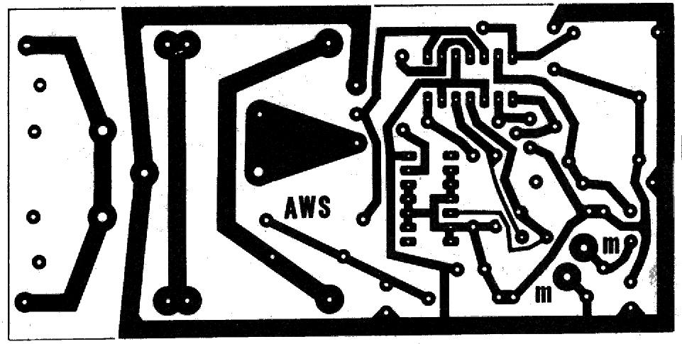

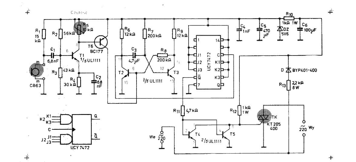

    Wykonałem włącznik akustyczny z tych oto schematów:
    Włącznik akustyczny przestał działać Włącznik akustyczny przestał działać

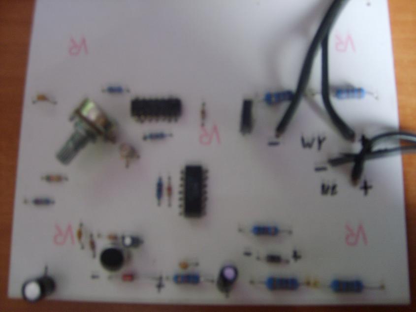

    A tak to wygląda na "żywo":

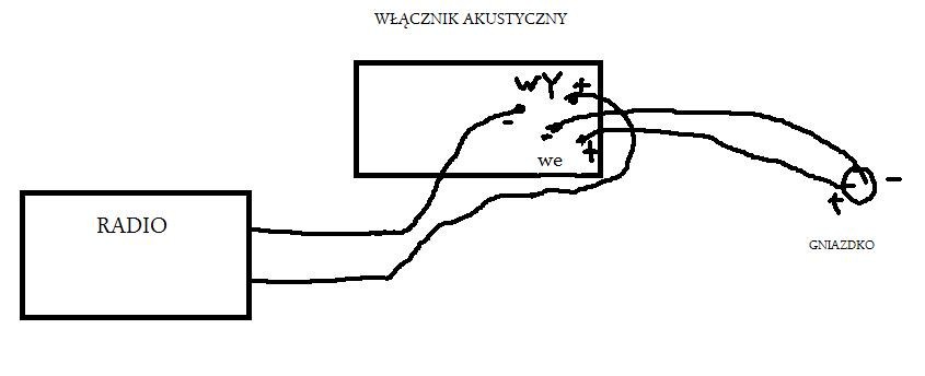

    Moim problemem jest to, że gdy podłączyłem ten włącznik do radia (rozcinając jego kabel sieciowy) to wszystko było ok. Podłączenie to przedstawiłem na rysunku poniżej

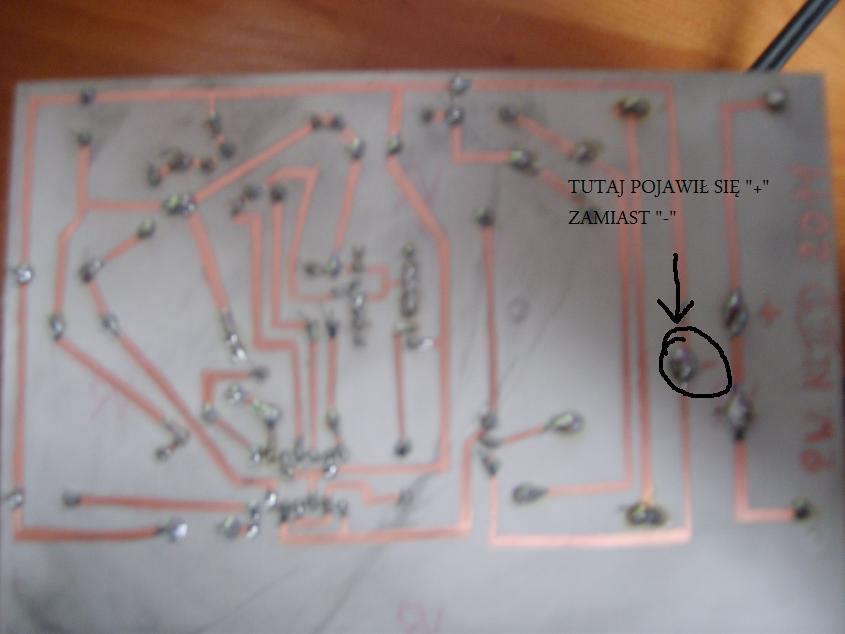

    Ale gdy podłączyłem ten "klaskacz" zamiast włącznika światła to nagle tam gdzie powinien być "-" pojawił się "+"
    A podłączenie zamiast włącznika światła wyglądało następująco:
    Wiem, że włącznik światła działa na zasadzie przerywnika i jak naciśniemy to przewodzi ale wcześniej o tym nie pomyślałem i coś w moim układzie padło...
    Gdy podłączam znowu do radia to ono gra ale już nie wyłącza się na klaśnięcie...
    Czy mogli byście mi powiedzieć co mogło paść w tym układzie i co wymienić? Proszę o odpowiedź :(:(

    Schemat na 99% z książki "24 proste układy elektroniczne do samodzielnego wykonania" Nowakowskich, o ile dobrze pamiętam.
    Musisz po kolei sprawdzić poszczególne moduły, gdzie brakuje sygnału.
    Spróbuj może na początek na nóżce nr 6 UCY 7472 przy pomocy próbnika stanów logicznych, to zawęzi obszar poszukiwań.
    Na schemacie od lewej są: moduł wzmocnienia sygnału z mikrofonu, następnie uniwibrator, przerzutnik na UCY i moduł wykonawczy z triakiem.
