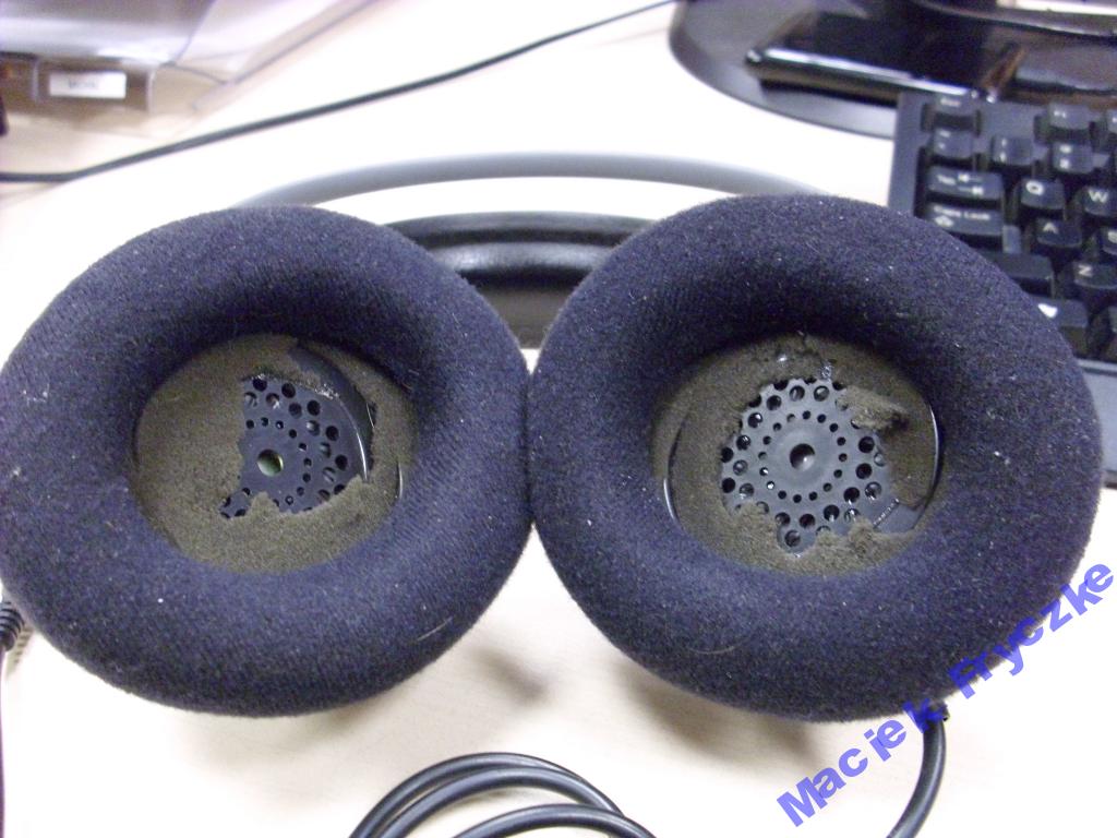

    Jeżeli to zły dział, to proszę o przeniesienie do odpowiedniego działu.
    Czy jest możliwość naprawienia uszkodzenia słuchawek, które przedstawiłem poniżej w zdjęciu.
    Jeśli tak to co trzeba kupić (jaką gąbkę i klej).

    Chodzi tylko o tę wykruszoną wewnątrz gąbkę? Wyrwij do końca. Równie dobrze mogą grac bez niej ale przetworniki będą narażone na uszkodzenia jeśli coś tam wpadnie, w takim razie możesz kupić same gąbki lub jakieś tanie słuchawki nauszne (te przylegające do małżowiny usznej) i wkleić od nich.

    Mam bez tych gąbek Technicsy RP-HT300 i grają dobrze bez nich.

    W swoich wyrzuciłem starą gąbkę i wymieniłem przewód. Jeśli wiszą na stojaczku, ewentualnie leżą sobie przy sprzęcie, to nic złego stać się nie może. Jednak jeśli chcesz, to możesz dokleić gąbkę "dźwieko-przepuszczalną" tak jak pisał przedmówca.

    Generalnie technicsy chyba tak juz maja ze po paru latach uzytkowania ta gabka sie wykrusza. W moich mam dokładnie to samo. Kombinowalem jak ją wymienić ale po drugiej próbie odpuściłem sobie. Niestety u mnie przetworniki są tak mocno wciśnięte, że ich wyjęcie równa się uszkodzeniem obudowy.
    Na pocieszenie tylko dodam, że słuchawki działają bez tej gąbki już jakieś dwa lata i maja się dobrze :) Wykruszyłem ją tylko do końca, żeby to trochę estetyczniej wyglądało i żeby nie czyścić uszu po każdym założeniu :D

    No dobra, ale jaki klej używać do przyklejenia tej gąbki ?

    Butapren się nada.
