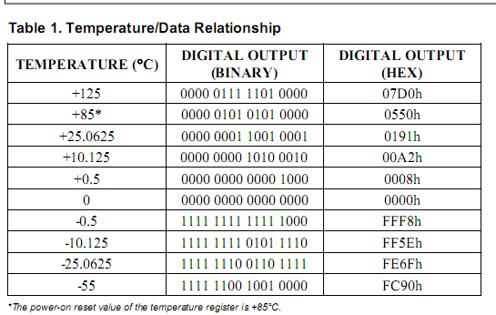

    No i wszystko działa.
    Chciałbym jednak "zrozumieć" w jaki sposób przeszedł sygnał z tego czujnika na wyświetlacz LCD.
    Zastanawia mnie ta linijka:
    Odczyt(1) = 1wread(2)
    Dlaczego odczytywane z czujnika są 2 pierwsze bity?
    Teraz postanowiłem sobie po sprawdzać/ po testować co "w pamięci" ma nasz czujnik.
    Na początek zrobiłem dałem taki kod:
    Lcd 1wread(2)
    I wynik otrzymałem 5 Chociaż nie wiem co on oznacza? Może mógłby mi ktoś wytłumaczyć.
    Gdy wpisałem
    Lcd 1wread(1)
    I wynik otrzymałem 44 Też nie wiem co on może oznaczać..
    Bardzo proszę o wytłumaczenie co oznaczają liczby, które dostałem po wykonaniu polecenia 1wread(1) oraz 1wread(2)
    // Wydaje mi się, że pierwszy bajt, to w nim jest zapisana temperatura
    a drugi to czy ona jest dodatnia czy ujemna,
    Ale Ja dostałem wartość 5 a powinno być chyba 0 lub 1, więc czegoś tu nie rozumiem :(

    Już tłumacze tylko pierwsze mam też prośbę mogłby kolega zmienić $crystal na 8Mhz oraz w procku to ustawić i sprawdzić czy działa?
    Nie bity tylko bajty kolego.
    A co one oznaczają to musi sobie kolega ściągnać datasheet do ds18b20 i tam jest napisane co oznaczają te 2 bajty dla różnych temperatur.
    Generalnie sprawa polega na tym ze temperatura w termometrze jest zapisywana na 2 bajtach i nie odczytuje się jej bezpośrednio tylko trzeba zrobić dekoder.
    Po studiowaniu pdfa na pewno się rozjaśni jak nie to można pytać dalej.

    A temperature dostajesz dziesietną bo żeby dostać binarną należy wpisać
    Lcd Bin(i tutaj to co chcesz wyświetlić)
    A ten pdf jest nie do końca Twój ds18B20 ma troszkę inne bity z temperatura. W tym co kolega podał tabelka 3. Trzeba rzucić okiem na angielskiego datasheeta i już będzie jasne.

    #7 8724137
    semper fidelis
    Dzielenie przez 16 to to samo co przesuwanie bajtu w prawo o 4. Czyli jest to wywalenie jakby 4 najmłodszych bitów, czyli odczyt temp będzie z dokładnością do 0,5 stopnia. Zajrzyj do notki.
    5 najstarszych bitów to znak czy dodatnia czy ujemna, a 4 najmłodsze oznaczają miejsca po przecinku. Rozumiem ze zmiana z systemu binarnego na dziesiętny jest znana?
    http://pdfserv.maxim-ic.com/en/ds/DS18B20.pdf strona 4.
    Już zaczyna mi się to wszystko wyjaśniać,
    tylko dziwi mnie zapis
    I = 1wread(2)
    Jeśli z bajta można odczytać temperature czy jest dodatnia czy ujemna (jest to przecież 5 pierwszych bitów)
    To te polecenie:
    I = 1wread(1)
    co wyświetla?
    Lcd Bin(I)?

  • #11 8725519
    xamrex
    No nie potrafię tego zrozumieć..
    Zrobiłem coś takiego:
     I = 1wread(2)
     S = I / 16
    Locate 1 , 1
       Lcd Hex(i)
       Locate 2 , 1
       Lcd Hex(s)
    I mam wynik w pierwszej linijce na wyświetlaczu:
    00000133
    i w drugiej linijce
    41998000
    No ale przecież 133/16 to nie jest 41998000!
    Więc skąd to jest?
  • #12 8726046
    semper fidelis
    Bo to po pierwsze nie jest dzielenie w systemie 16stkowym tylko dziesiętnym w programie.
    Poza tym brakuje koledze funkcji fusing(), a jak podzielimy 133 w hexie czyli 307 w dziesiętnym systemie przez 16 to otrzymamy 19stopni i mniemam że taka temperatura jest ustawiona.
    A druga linijka jest zła ze względu na brak funkcji fusing() bo dokładne podzielenie 307 na 16 daje 19,1875 i bez zaokrąglenia ta liczba przeliczana jest na hexa.

    xamrex
    To jaką komendę muszę zastosować, aby na wyświetlaczu pojawiła mi się temperatura w formacie takim jak ten np.
    0000 0111 1101 0000
