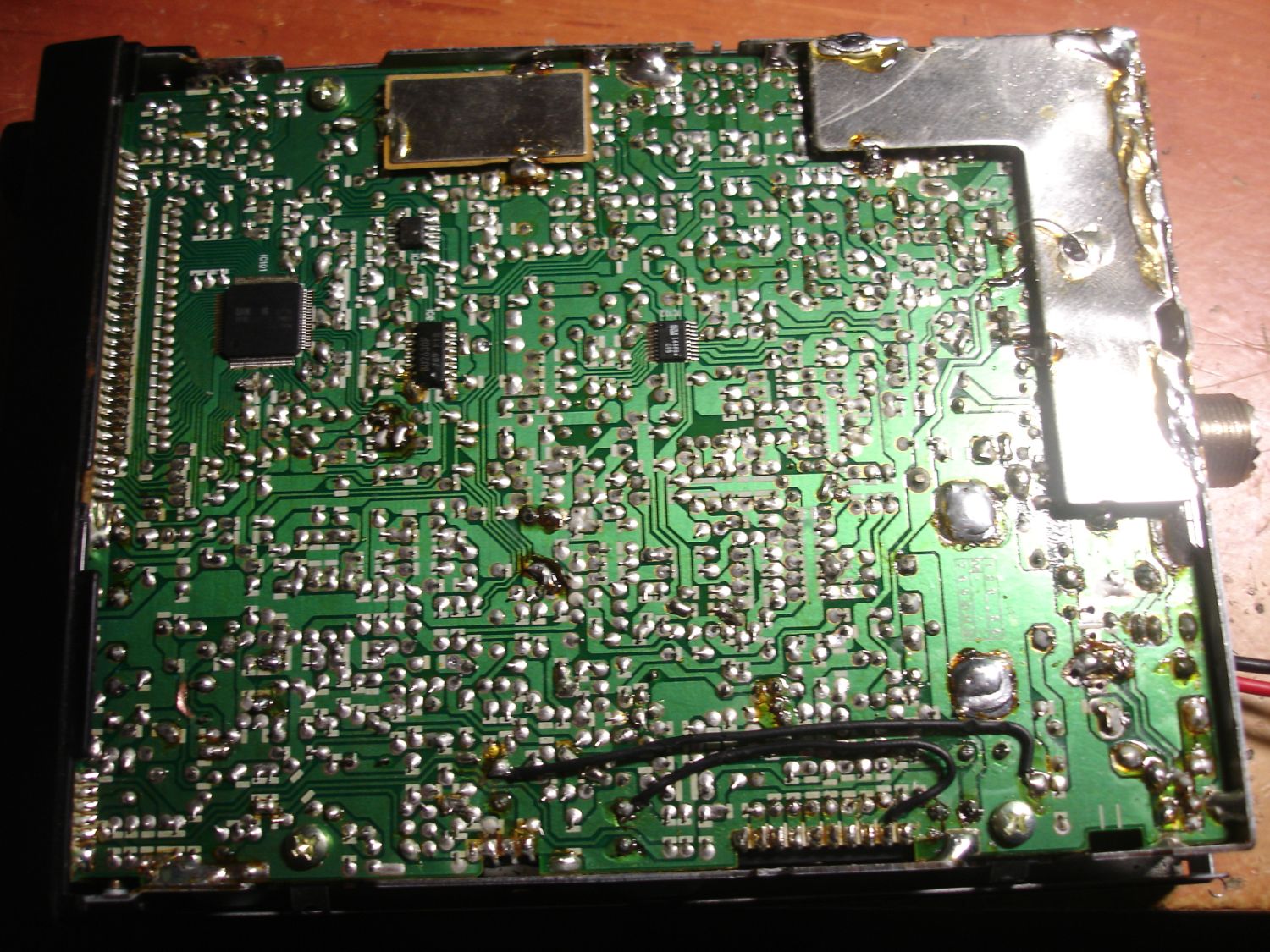

    Witam, od pewnego czasu mam problem z moim CB a w zasadzie od kiedy je kupiłem. Radio strasznie zbiera wszystkie zakłócenia i sygnały, nawet te które nie są potrzebne tj. szumy i modulacje nie związane z rozmową. Przeglądałem forum i natknąłem sie na filtr NB z radia lafayette
    w linku jego schemat.
    https://obrazki.elektroda.pl/30_1221056482.jpg
    w kółku na górze jest zaznaczony filtr NB
    to jego wyprowadzenia:
    żółty - wejście
    niebieski - wyjście
    pomarańczowy - zasilanie stale
    czerwony - zasilanie załączane
    Pomarańczowy- 12V stale
    Czerwony- ok. 9V stabilizowane
    wykonałem ten filtr na płytce PCB teraz chcę go zamontować do mojego CB, model to Midland alan 78 plus multi. W załącznikach umieszczam zdjęcia CB oraz schemat ideowy, proszę o wskazanie mi gdzie mam przeciąć ścieżkę i wpiąć ten filtr, będzie on załączany z przedniego panelu przełącznikiem hebelkowym, . procesor FIRMY Samsung.
    Bardzo proszę o podpowiedź i wskazanie mi na schemacie.

    Z racji tego że nie mogę dopisać nic w poście wyżej. Filtr trzeba wstawić na wejście i wyjście filtru w pierwszej pośredniej ale nie mam pojęcia w którym miejscu to jest. Proszę o pomoc, minęło już parę dni ale nikt się jeszcze nie wypowiedział w temacie.

    Odnośnie tych zakłóceń nie związanych z rozmową, są to szumy pojawiające się raz na jakiś czas nie są to stałe zakłócenia "używając CB kolegi przez jakiś czas nie zaobserwowałem tych problemów". Schemat tego filtra zaciągnąłem z tematu https://www.elektroda.pl/rtvforum/topic1093615.html użytkownicy adaptowali go do Alana 18. Mój Alan 78 a w zasadzie wszystkie Alany tego typu mają problemy z filtracją zakłóceń. Słaby filtr ANL nie spisuje się w silnikach z zapłonem iskrowym, ja nie mam problemu z tym ponieważ mam Diesla, ale chciał bym zaadaptować ten filtr BN do mojego CB. Działa on na zasadzie automatycznego squasha. Obecnie nie da się optymalnie ustawi poziomu odcięcia "szumy-rozmowa" albo za mocno przykręcony albo za słabo i ucina rozmowę.
    Odnośnie pierwszej pośredniej o której napisałem. W linku powyżej użytkownik tpl napisał do użytkownika SP5IT aby ten wpiął filtr w taki sposób do swojego Alana 18. Ja się tym zasugerowałem i napisałem o tym w moim poście.

    Forumowicze, czy podsuniecie mi wskazówki gdzie wmontować ten filtr?, próbowałem lecz nie mogę dojść w którym miejscu mam go umiejscowić.

    Dr.Zepsuj
    zrobilem filtr z lafayette. dalem miedzy 2 i 3 filtr. zamiast diody d3 dalem dwie filtr znacznie bardziej czuły jest. Wycina nawet motorki stojace kolo anteny. Odpowiedź udzielona. Temat zamykam. adaptacja filtra BN z CB lafayette do CB Midland Alan 78 plu
