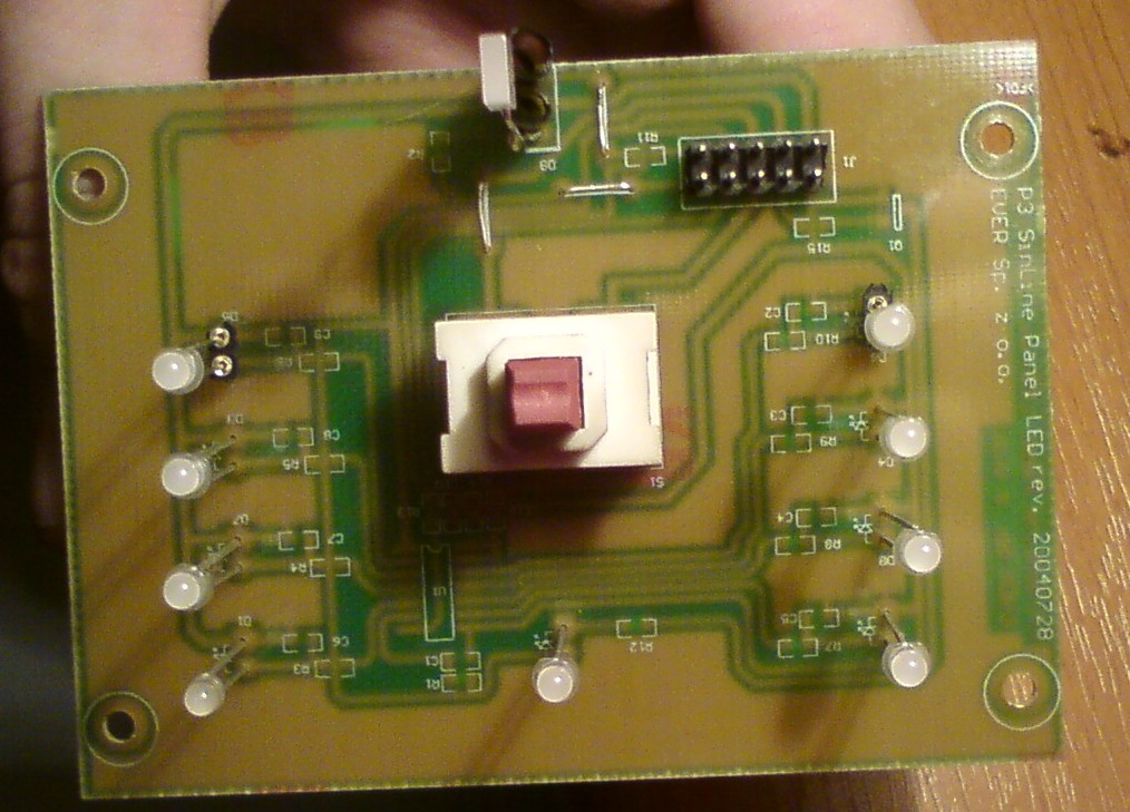

    W wyniku swojego kontaktu z w/w UPSem i jego nie-kodowanymi złączami, podłączyłem odwrotnie złącze panela przedniego.
    Uszkodzony (spalony) został układ sterujący diodami.
    Uszkodzony UPS SimLine 1200 Uszkodzony UPS SimLine 1200
    Wraz z układem spalone zostały również oznaczenia na nim. Czy ktoś posiada może schemat bądź podejrzenia co to może być za układ?
    Pozdrawiam!

    Układ scalony to 24HCT164D daj znać jeśli potrzebujesz więcej informacji.

    Prawie. Wg. serwisu jest to MM74HCT164M. Po przelutowaniu panel działa poprawnie. UPS włącza się, lecz raportuje prawdopodobnie zwarcie zasilacza - świeci pierwsza dioda naładowania, miga ostatnia (czerwona) obciążenia. Zastanawiam się, na ile ma to związek z tym, że zapomniałem się i podłączyłem w odwrotnej kolejności (najpierw ujemny, potem dodatni) złącza akumulatora. Odłączenie transformatora oraz gniazd wejścia/wyjścia zasilania nie zmienia tego stanu. MOSFETy (IRF1404) nie noszą śladów uszkodzeń, nie mają zwarcia między wyprowadzeniami. Jako że są przynitowane do radiatorów, nie spieszyłem się z ich wylutowywaniem celem sprawdzenia ich działania.
