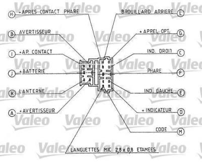

    Problem polega na tym, że użyłem klaksonu i parę sekund później już nie działał. Sprawdziłem bezpiecznik (dobry), podłączyłem "na krótko" (działa). Rozebrałem przełącznik świateł, sygnału, kierunkowskazów i nie wiem które piny sprawdzić. Dlatego proszę o podpowiedź.

    nie znam francuskiego

    Nie wpadłem na to:D
