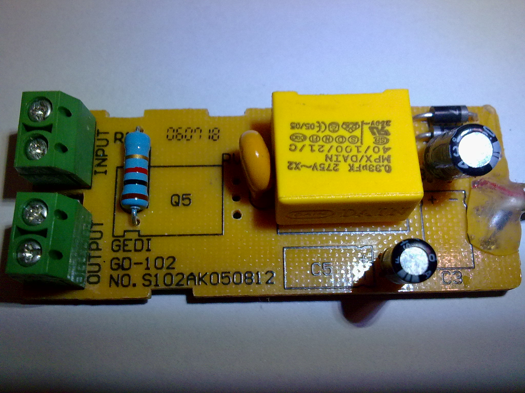

    Witam. Nie wiem czy wybrałem odpowiedni dział, jeśli nie proszę skierować mnie na "odpowiednia drogę"
    Dostałem uszkodzony sensor PIR. Podobno ekipa montująca meble, źle podłączyła zasilanie (pomyliła fazę z zerem) no i czujnik eksplodował.
    Zamieszczam kilka fotek żeby rozjaśnić sprawę.
    Uszkodzony sensor PIR - pomoc w identyfikacji elementów Uszkodzony sensor PIR - pomoc w identyfikacji elementów Uszkodzony sensor PIR - pomoc w identyfikacji elementów Uszkodzony sensor PIR - pomoc w identyfikacji elementów

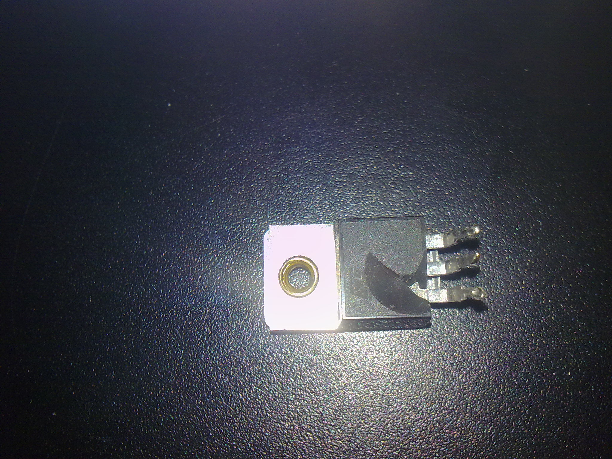

    Kilka elementów uległo całkowitemu zniszczeniu. Nie ma na nich oznaczeń, lub już nie można ich odczytać... Szczególnie interesuje mnie ostatnie foto i kilka elementów na płytce (diody, kondensatory i tranzystory ) SMD, które mogły uleć uszkodzeniu, lub uległy. Myśle że części nie będą drogie i mógłbym wymienić wszystko jak leci (dla pewności) - tylko problem jest w identyfikacji.
    Czy mógłby mi ktoś z szanownych kolegów, pomóc w identyfikacji i naprawie tego czujnika ??

    ten ostatni to triak - jeżeli to jest tylko element sterujący to jaki wstawisz taki będzie chodził

    A wiec jako element sterujący wstawię Triak BT136 - myślę że taki będzie wystarczający.
    Problem jest również z identyfikacją
    C7; C6; Q4; D5; D4....
    Generalnie po odwrotnym przyłożeniu napięcia czy jest możliwe,że sam czujnik jest jeszcze sprawny ? Jak coś takiego sprawdzić zwyczajnym miernikiem ? Jak sprawdzić wymienione elementy?
    Układ wydaje się być dosyć prosty, wiec może ktoś mógłby wskazać mi elementy które byłyby odpowiednie (jakieś zamienniki) ?
