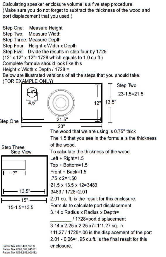

    Tak jak w temacie , zaprojektowałem sobie skrzynie co do której pojawiło mi się kilka pytań a mianowicie :
    Czy skrzynie typu BR mogę wygłuszyć watoliną ( kupiłem kiedyś na ALLEcośtam) i zostało mi się kilka metrów o grubości 2 cm.
    Jest to skrzynia na 2 głośniki ( ich parametry i wymiary skrzyni poniżej) więc czy skrzynia powinna być dzielona w środku by odseparować głośniki od siebie ? Producent podaje około 56l na głośnik jeśli dobrze wyczytałem w manualu
    I skrzynia zalecana przez producenta jest w kształcie prostokąta a ja robię trapezową ( skos tylnej ściany tak by przylegała do siedzeń) i czy też nie powinienem tak samo wyprofilować BassReflexu ? czy może on pozostań prostokątnym tunelem ?
    Pytania takie bo z nieznanych przyczyn nie działa mi program WinISD więc jak by ktoś był tak miły za piwo sprawdzić poprawność mojego projektu.
    Ogólny zarys skrzyni którą zaprojektowałem :

    Ja bym oddzielił je w środku.Mało wymiarów podałeś aby określić litraz.Wygłuszenie dałbym ale wokół głośnika omijając br przy czy warto posłuchać jak gra z głuszeniem a jak bez.

    Ah tak zapomniałem podać głębokość do góry która wynosi 30 cm i grubość ścianek 2cm .
    To mówisz żeby najpierw sprawdzić jak gra bez wygłuszenia a potem np prowizorycznie na dwustronną taśmę obkleić w środku i sprawdzić jaka jest różnica
    No więc tak też zrobię , i mówisz żeby spróbować wygłuszyć też samą ścianę z głośnikami tak ?
    Pytam o dzielenie w środku na 2 komory bo tak na chłopski rozum to 2 głośniki razem mogą dać większą siłę fali akustycznej niż każdy z osobna po podzieleniu. A jak już skleję skrzynie nie będzie odwrotu.

    Bezpieczniej jest zastosować gotowy litraż i wymiary br czyli lepiej oddzielić komory,pewniejszy efekt a napewno głośniejszy.

    jak oddzielisz głośniki to częściowo wyeliminujesz efekt ich tolerancji parametrów. A czy dwa idealne głośniki w jednej budzie czy każdy w osobnej to nie ma znaczenia, głośność pozostanie ta sama.

    Trzeba pamietac ze glosniki nie beda mialy tych samych parametrow lecz czy ich roznice beda wplywaly na tyle mocno na siebie ze bedzie mozna to uslyszec ?

    Skrzynia którą chce zrobić jest nieco większa niż zaleca producent , czy to może niekorzystnie wpłynąć na dźwięk ?
    Nieco większa bo przecież kanał bassreflex jak i sam głośnik zmniejszy jej litraż więc postanowiłem ją zwiększyć . Może ma ktoś działające winisd by sprawdzić czy jest dobrze wystrojona ?
    No i mam jeszcze jedno pytanie : czy skoro tylną ścianę mam pod skosem to czy też nie powinienem zmienić kształtu tunelu BR ( zachowując jego pole powierzchni) tak by jego odległość od tylnej ściany była taka sama do góry jak i na dole ?
