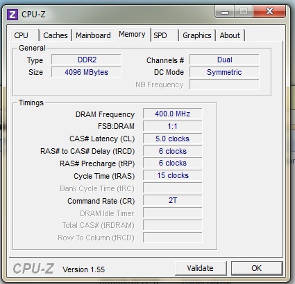

    Ok. A powiedzcie mi co z tymi timingami bo mam takie jak na zdjeciu a na stronie producenta zadne pamieci o nazwie PLATINUM nie posiadaja takich timingow. Rozebralem kompa i rzeczywiscie sa to pamieci Platinum. Moze gdzies w biosie jest przestawione ale gdzie. Nie moge znalezc miejsca gdzie sie ustawia timingi. Przypominam ze plyta gl Asus P5B-E.
    Jakim programem najlepiej sprawdzic pamieci i ich timingi. Ja uzywam ORTHOSA. Bo na stronie producenta chce znalezc informacje o moich pamieciach i stand. napieciu. Te dane bazowe pozwola mi dostosowac OC w taki sposob zeby byl bezpieczny.
  • #10 8729048
    Karaczan
    Poziom 41  
    Pewnie biora jakies dziwne ustawienia z SPD.
    Poszukaj opcji ktora ma w nazwie timings, albo memory settings.
    Zobacz czy nie jest ustawiona na Auto lub By SPD.
    Przestaw na Manual, Expert albo podobnie (zgaduje bo nigdy asusa nie mialem).
    Powinny sie pojawic wtedy dodatkowe opcje do ustawienia timingow recznie.

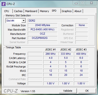

    Czemu takie dziwne wartosci SPD?
    Prawdopodobnie profilaktycznie, by zachowac wieksza kompatybilnosc, ale to tylko moje domysly. Spytaj producenta ;)
    Pokaz zakladke SPD z CPU-z.
    I oczywiscie ze lepiej ustawiac wszystko samemu niz z automatu.
    Tyczy sie to zarowno napiec jak i timingow.
    Automatyka plyt bywa rozna, w wiekszosci przy wiekszym OC dostaje glupawki.
  • #15 8731628
    neophyte
    Nie wydaje mi się, żeby oznaczenie GK było widoczne w SPD, zobacz czy jest na naklejce na pamięciach i/lub opakowaniu.
  • #16 8732903
    Karaczan
    Poziom 41  
    Jak widac po SPD twoja plyta w auto ustawia wogole jeszcze inne wartosci.
    W SPD 4ty timing jest suma pierwszych trzech.
    Wylacz Auto, ustaw recznie na te wartosci co masz w 333mhz.
    Jako ze to OCZ platinium, przy napieciu 2.1v powinny dzialac na tych ustawieniach przy 400.
    A ze w nazwie modulu nie jest napisane ze to kit, to bym sie nie przejmowal.
    Oznaczenia modulow te same, zakladam ze pod radiatorami masz dokladnie te same kostki, skoro to bylo sprzedawane jako fabryczny zestaw.

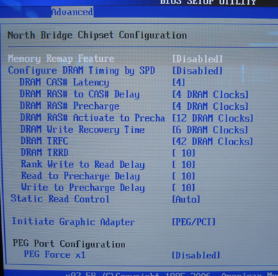

    ooo00ooo
    hej,
    Wczoraj nie pisalem bo bawilem sie OC RAMU. Sprawa jest dosc dziwna. Zrobilem jak napisales. Ustawilem na manual i:
    Czestotliwosc szyny pamieci ustawilem na 1000mhz przy ustawieni timingi przez SPD = wynik FAIL. Zrobilem to samo dla 6-6-6-18 = FAIL. Przy napieciu 2.1V.
    Ogolnie kombinowalem juz wszystkie mozliwosci i za kazdym razem jest ten sam efekt. Komputer sie wlacza ale nie dziala klawiatura ani monitor czyli ustawienia sa zle. Na dodatek w biosie jak ustawie 2.1V to mi odrazu sie podswietla na czerwono wartosc 2.1V. A no i dodam ze plyta ma 4pin zasilanie ale nie wiem w czym to pomocne.
    W biosie w zakladce memory jest tyle ustawien ze sie az gubie. Ustawilem jedynie napiecie i taktowanie szyny i 6-6-6-18. Operowalem jedynie w tych granicach. Manual do plyty gl malo pomogl.
    Zamieszcze jeszcze zdjecia BIOSU jakie znalazlem w necie:
    Asus P5B-E i Q8200 podkr. do 2.8 pytanie dotyczące szyny FSB
    Link do informacji o plycie:
    http://www.asus.com.pl/product.aspx?P_ID=Vz3WUDZlYUOJgOdd
  • #18 8737565
    ooo00ooo
    Moze mi ktos wytlumaczy wszystkie opcje z north bridge conf. Bo czesc znam a czesc jest mi totalnie obca. Nigdzie nie moge znalezc opisu. Bez tego nie podkrece pamieci i procka powyzej 2.8. A i co oznacza to ze jak dam na pamieci napieciee 2.1V czyli dla tych pamieci standard to plyta mi podswietla to napiecie na czerwono.
