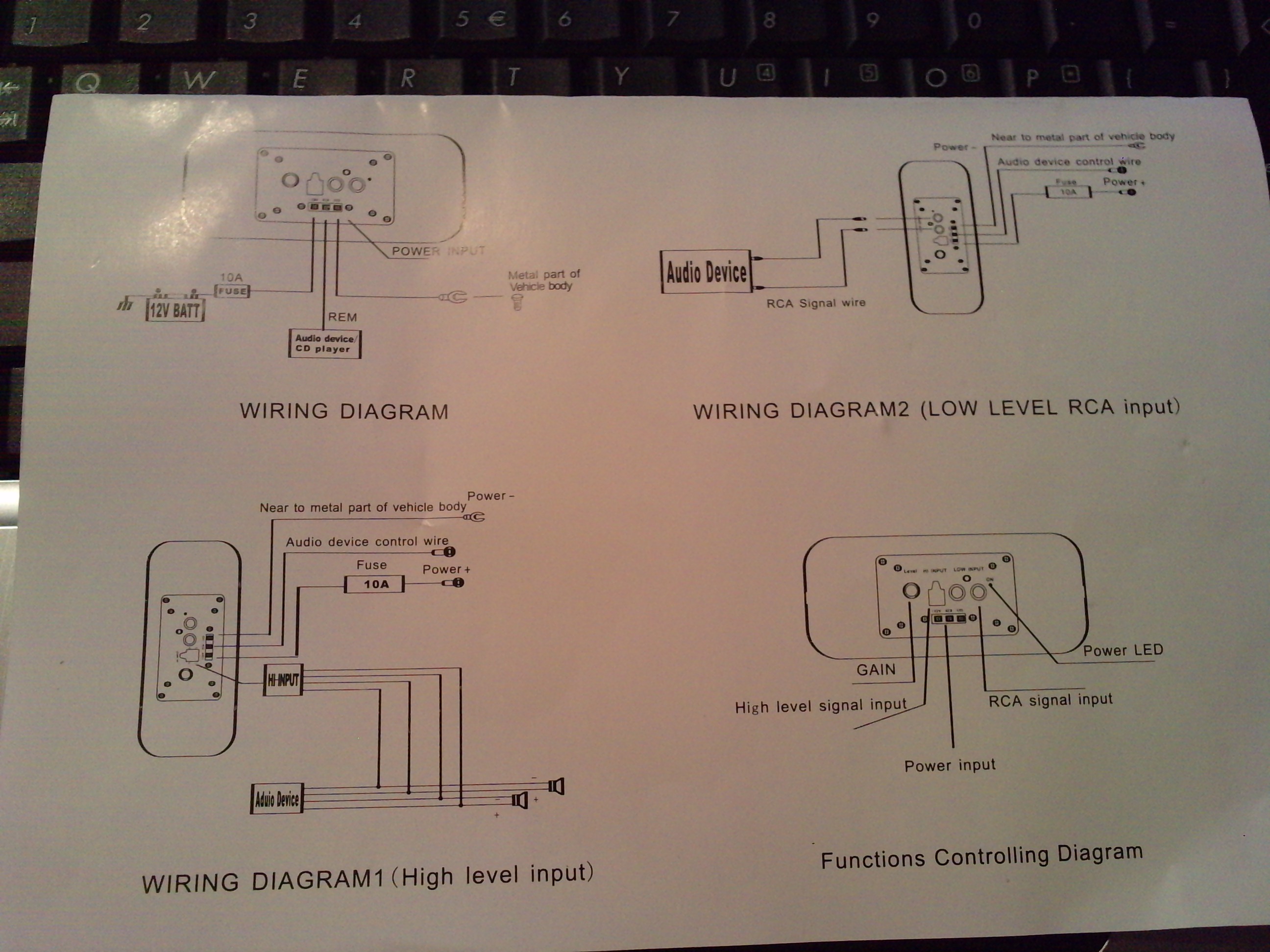

    Kupiłem subwoofer Voice Kraft vka80f.
    Jak podłączyć?
    Rozumiem tak "+" to plus, "-" to minus, wyjście hi input (u mnie w oryginalnym radiu brak wyjścia cincze i rem) wychodzą 4 żyły na 2 głośniki, mogę podłączyć sygnał z jednego?
    Na jakiej zasadzie będzie aktywowany subwoofer?

    A w pytaniu chodzi mi o to... Bo ten "rem" to sygnał z radia który załącza wzmacniacz z chwila załączenia radia, a jak jest z wyjściem hi imput? czy wtedy musze zastosowac jakiś dodatkowy rozłącznik pradu na zasilaniu wzmacniacza?

    Słuchaj pstryknij foty od strony połączeń , bo może ten sub nie ma REM i włącza się jak "poczuje" sygnał na IN ?
  • #5 8727737
    marcin0480
    ok tak zrobie i wrzucę tutaj

  • #6 8763510
    szerszi
    +12V - ciągniesz kabel + bezpośrednio z accu, kabel ten na początku (przy akumulatorze) uzbrajasz w bezpiecznik
    GND - podpinasz masę
    REM - sygnał niskonapięciowy + załączający wzmacniacz - ciągniesz na przykład z odtwarzacza, jeżeli ma REM to właśnie z REM, jeżeli nie, to na przykład z przewodu do anteny elektrycznej
    HI Input - wejście wysokonapięciowe - możesz podłączyć kabel bezpośrednio z głośników
    LOW Input - wejście niskonapięciowe - z wyjścia LINE OUT ze wzmacniacza
