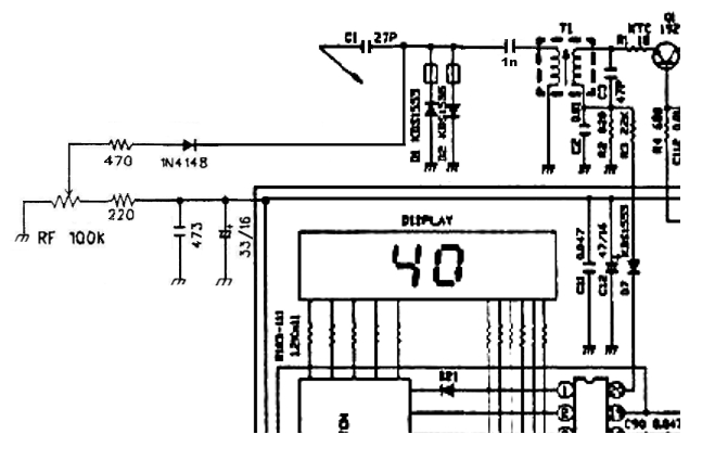

    Jeszcze tylko szybkie pytanie. Jak dorobić tutaj RFgain? Podłączył bym go w miejscu przełącznika CB/PA
    Spróbuj tego jaki jest w Dragon CB94,
    CB Pan Mini-Top AM/FM pytanie o cewkę
    na fragmencie schematu CB Pan Mini-Top AM/FM wstawiłem przed obwód wejściowy odbiornika. Opornik 470Ω i diodę zamontuj jak najbliżej diod ogranicznika U wejściowego D1; D2. Przetnij ścieżkę od D1 D2 do filtra T1 i tam wlutuj kondensator 1n.

    Hmm nie głupie o tym nie myślałem :) Mam 2 uwagi co do tego pomysłu po przekroczeniu 0.650V na ograniczniku zacznie przewodzić ta dioda do masy i będzie zwierać sygnał przez impedancję jaką tworzy koralik ferrytowy na jej nodze.
    Ja myślałem nad wpięciem się w bazę 1 wzmacniacza rf i podawanie tam napięcia ale też przez diodę. Tak że jeśli ustawię na potencjometrze większe to nie będzie miało to wpływu na polaryzację bazy. Dioda wejdzie w stan zaporowy i potencjał na bazie będzie taki jak fabrycznie
    No nie tak do końca. Ze wzrostem napięcia dioda D2 zmniejsza swoją oporność. Obwód z diodą RF-gain jest do D2 połączony równolegle. Kiedy zmniejsza się oporność diody RF-gain to przez oporność tej diody jest dodawana równolegle pewna oporność. Sumując wszystkie oporności równoległe wypadkowa oporność nie tylko zmniejsza poziom sygnału ale również pogarsza stopień dopasowania wyjścia Π-litra, oraz obwód wejściowy T1 też ma coraz gorsze dopasowanie, więc w sumie straty sygnału są większe niż wynikało by to ze strat sygnału na samej diodzie D2.
    Tak niby cacy, ale zauważ że na bazę wchodzi ARW i zmniejsza wzmocnienie obniżając dodatnie napięcie polaryzacji bazy Q1 ujemnym z detektora. Dioda detektora jest wstępnie polaryzowana. Jeśli dodatkowo obciążył byś bazę diodą na którą podasz niższe napięcie niż to z ARW to automatycznie zmniejszasz prąd polaryzacji diody detektora, rozjeżdża się ARW i blokada szumów.

    No tak nie wziąłem tego pod uwagę. Jeszcze jedno pytanie co do tego patentu z dragona.
    W.cz nie powinno być tam jakoś zblokowane? Dławikiem i pojemnością na masę? Bo w aktualnym układzie zmniejszając tłumienie na Rf na minimum dioda dalej jest wpięta w układ i jej pojemność tworzy dodatkowe obciążenie wejścia. Czy po prostu jest to minimalne tłumienie i można pominąć?

    Pojemność diody 1N4148 wg. noty katalogowej to 4pF. Na 27MHz Xc diody będzie wynosić 1473,66Ω z diodą jest jeszcze szeregowo połączony opornik 470Ω wiec razem Z=1474,5Ω. Wejście ma Z=50Ω wiec przyłączenie do wejścia impedancji Z=1474,5Ω da wypadkową Z=48,36Ω a SWR wyniesie 1,0339 co wprowadzi tłumienność niedopasowania -0,0718dB, więc sygnał będzie słabszy tylko o 0,028%. Zatem straty z racji przyłączenia dodatkowego obwodu z diodą kiedy suwak potencjometru RF-gain będzie na masie wprowadzi minimalne i praktycznie pomijalne straty.
