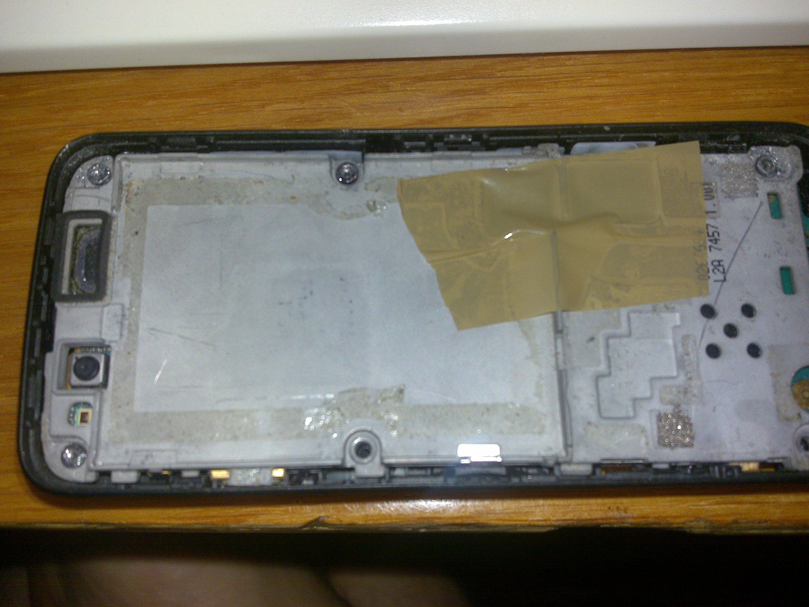

    Cześć. Muszę dostać się do płyty głównej n82, ale ktoś wcześniej już to robił i zj echał śrubki... Odkręciłem dwie a nast ępnych 4 nie da rady. Czytałem różne sposoby i z góry mówie, że nie mam torxa 7, dremelka ani wkrętarki. Lutownicą nie chce tego robić, bo nie chcę uszkodzić obudowy. kombinerkami troche próbowałem , ale twarde są a Pudzianem nie jestem... a ta w środku to już w ogóle pewnie będzie ciężko. Dajcie proszę sposoby jakimi wy robicie takie rzeczy.
    Pozdro ;)

    Jak nie masz tego, ani tamtego, to wiertarki pewno też, a należało by rozwiercić łeb tej zajechanej śrubki.

    Ostre obcinaczki i każdą śrubkę wykręcisz, masz łatwiej bo jest normalny dostęp.Dotknij na 5 sek. do łba wkrętu lutownice pójdzie o wiele łatwiej. :D

    Na Poxipolu przyklej malutką nakrętkę lub śrubkę i spróbuj odkręcić nie przyginając na boki .

    Ja też miałem podobny problem i ja zrobiłem to tak, że przypiłowałem każdą śrubkę nożykiem lub pilnikiem i potem rozkręciłem płaskim śrubokrętem.

    W porzadku, ale jakim nożykiem przypiłować... pilnikiem nie daje rady... chyba zrobie jak Witoj mówi, skoczę jutro po poxipol i przykleje jakieś łebki nie zjechanych śrubek.

    Zapomniałem o tym temacie. Zakupiłem Torxa 7 Stanleya i nie ma śrubkji , której bym nie odkręcił. Te co wcześniej szly szóstką teraz idą siódemką bez problemu :) Stanley torx 7 to najlepsze wyjście na zjechane śrubki :)
