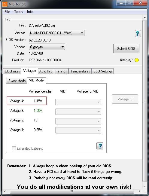

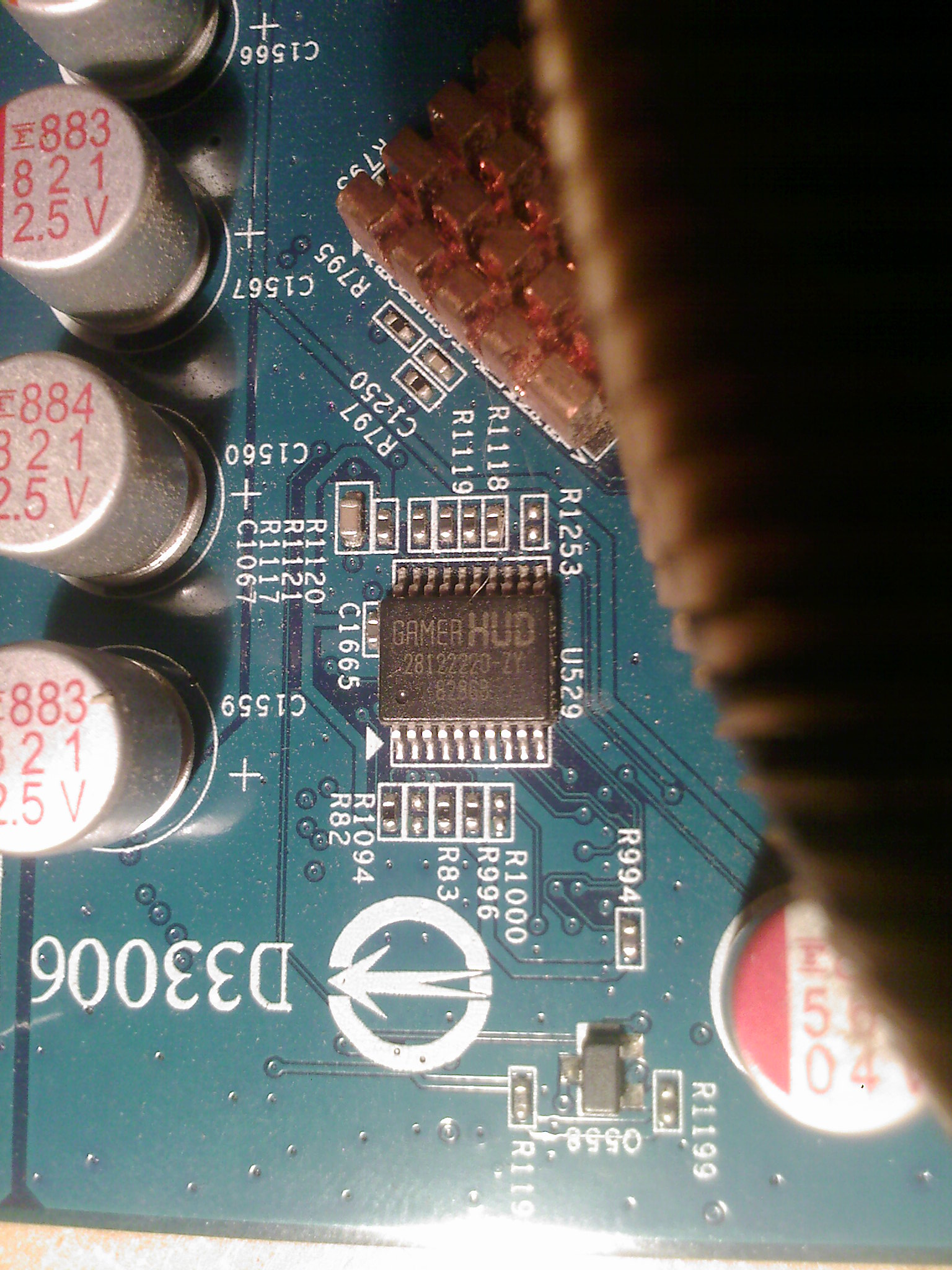

Otóż w tej karcie, za napięcia odpowiada układ umieszczony na płytce karty zwany HUD'em. Do HUD'a poprawny dostęp ma program od Gigabyte Gamer HUD (jako jedyny pokazuje właściwe napięcie rdzenia o wartości 1,15 V). Program nie pozwala zobaczyć napięcia na kościach pamięci.

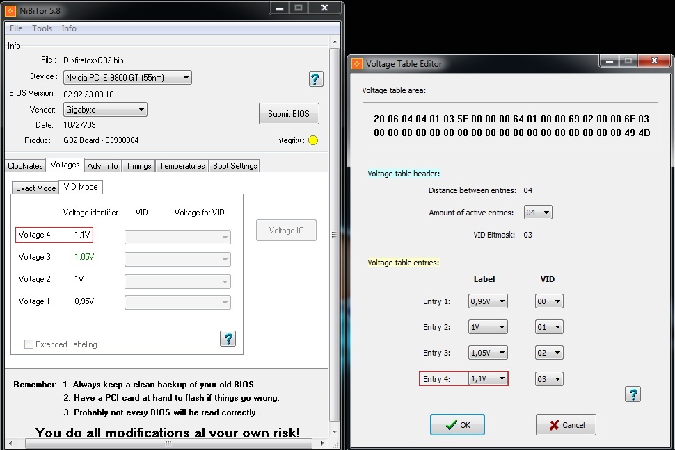

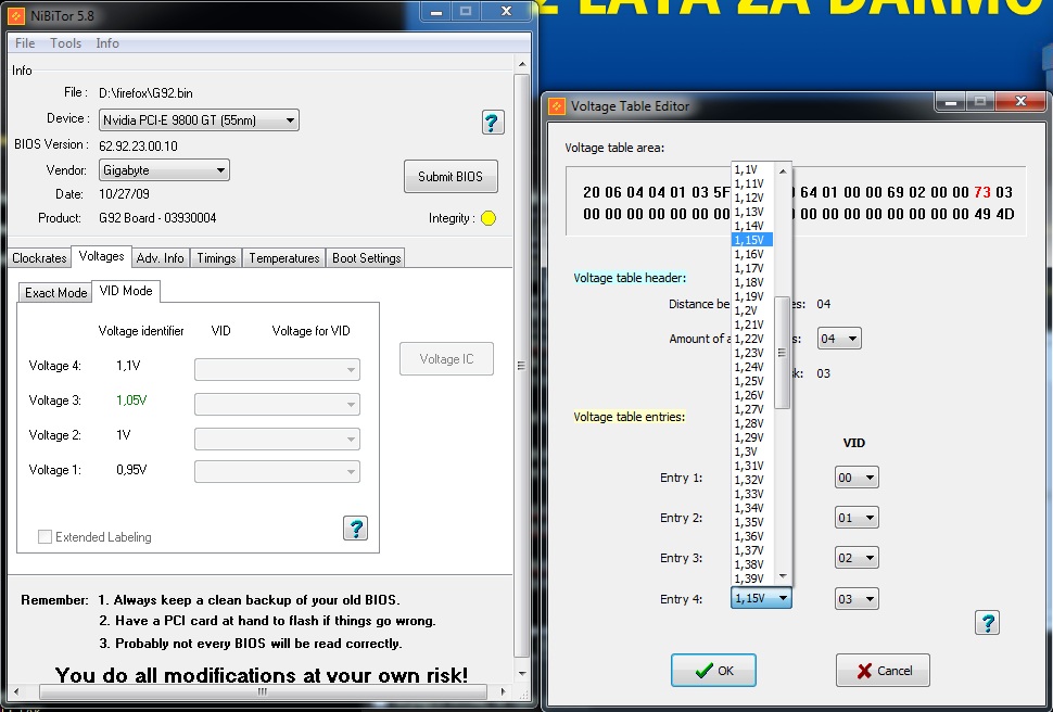

I tu pojawia się problem. Program NiBiTor nie jest w stanie zmienić napięć na tej karcie, gdyż są one zapisane w innej części kodu bios'u karty.
