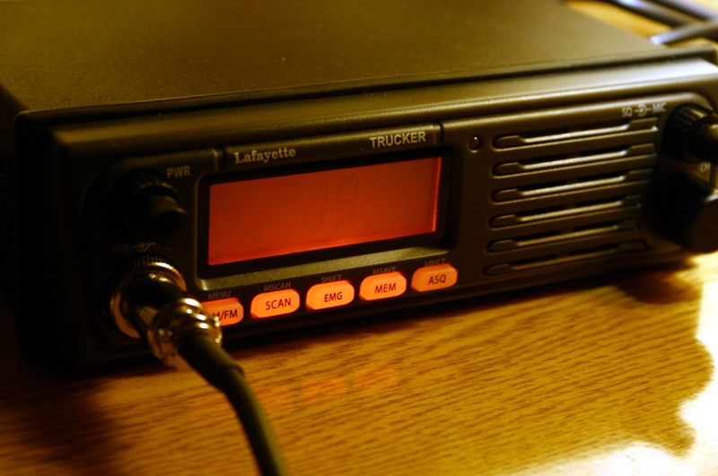

    Witam wszystkich,
    mam problem z wyświetlaczem w radyjku jak w temacie. Wyświetlacz stracił kontrast i jest strasznie blady. Czasem zdarza się, że kontrast lekko się poprawi.
    Jaka może być przyczyna tej usterki i czy jest szansa żeby taką usterkę naprawiać?

    Witam. Podejrzewam, że jest jakaś przerwa w połączeniach na płytce drukowanej. Wykluczam uszkodzenie syntezy ponieważ wyświetlacz jednak coś pokazuje. Sprawdź i popraw luty pomiędzy wyświetlaczem a układem scalonym syntezera. Powinno pomóc. Pozdrawiam

    Zanim kolega zacznie rozbierać radio proszę sprawdzić ustawienia kontrastu w menu
    AM/FM ( menu)≈poz.4/Light≈di (dimmer-ciemniej)/br(bright-jasniej) wybór chanel up/down lub wybierakiem.

    Ustawienia kontrastu niestety nic nie dają. Poza tym radio już rozebrane na części.
