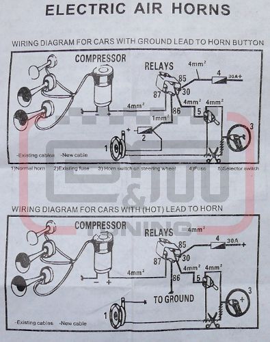

    Zasilanie na stałe, boczny to wyzwalacz.

    A na jakie napięcie to cudo? I jakie napięcie podajesz?

    Ten dodatkowy konektor steruje zaworkiem. Całość zasilana 12V - jest tego pełno na alledrogo.

    Przepraszam za mały odkop ale dostałem taką samą fanfare jak w temacie. Podłączyłem zasilanie pod oznaczenie + na dole kompresora, masę do oznaczenia -.
    Fanfara działa, ale sygnał jest modulowany( raz dmuch dłuższa,raz krótsza trąbka). Podobno jest możliwość podłączenia by uzyskać sygnał ciągły (obie trąbki dmuchają na raz).
    Czy do tego celu należy wykorzystać ten dodatkowy styk z czerwonym plastikiem? Należy tam podać +12v równocześnie gdy podłączonone są styki + i- na dole?

    marusg napisał:
    Witam!
    Tak
