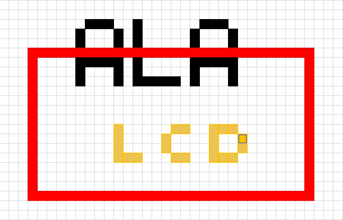

    mam taki problem, chce zrobić w moim wyświetlaczu LCD + touchscreen opcje 'przewijanego' MENU, tak aby z boku dodać pasek przewijania. Mój problem polega na tym, że nie bardzo wiem jak 'przyciąć' podczas działania programu czcionkę lub grafikę. Chodzi o to, że jak chce napis umieścić na pozycji [x,y] 0, -5 to to przycięte -5 wędruje gdzieś indziej w ekranie lub rozsypuje się, zaś w przypadku czcionki pojawiają się jakieś inne znaki. Czy jest jakaś metoda na przycięcie tekstu i grafiki programowo?
    Mógłbym generować znaki zapalając ręcznie pixele, ale to zajmuje dużo miejsca w pamięci (na samą literę 'A' zużycie flash procka wyniosło ok. 1%). Mógłbym dodać wszystkie ręcznie przycięte grafiki, ale to też pewnie zajmie dużo pamięci.
    W projektowanym urządzeniu chce zrobić obsługę wielu języków, więc tych grafik było by tysiące. Co innego gdy będę miał pojedyncze znaki i będę je sobie doklejał.
    Czekam na jakiekolwiek propozycję.

    O ile zrozumialem to w procedurze wyswietlania na ekran trzeba sprawdzac warunki przekroczenia zakresów(okienka)

    Obie podpowiedzi wnoszą coś do tematu. Jednak nie wiem czy się rozumiemy, więc daję obrazek pomocniczy:
    [M128][Bascom] Umieszczenie obrazka na ujemnych pozycjach
    Chodzi o to, że chce napis ALA wyświetlić tak, żeby 4 górne pixele były przycięte, poza obszarem LCD.

    No tak, tylko jak mam np. Locate, to jak mam przechwycić pixele? Bo z ręcznej metody pixel po pixelu to rezygnuje, bo to zajmie sporo miejsca. Chce wykorzystać gotowe czcionki.
    Chyba, ze się nie da inaczej niż pixel po pixelu.

    Ok, czyli ręczne, pixelowe generowanie obrazków i znaków.
    Dzięki.
