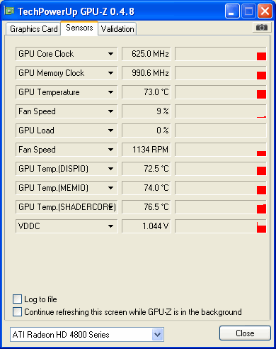

    Witam mam takie pytanie w jaki spodob moge zmniejszyc temp mojej karty graficznej hd4850 Gigabayt przy normalnym uzytkowaniu internet filmy itp. temp wynosi ok 70c a w grach powyzej 90c jak moge to zmniejszyc jakie chlodzenie kupic? z gory dzieki

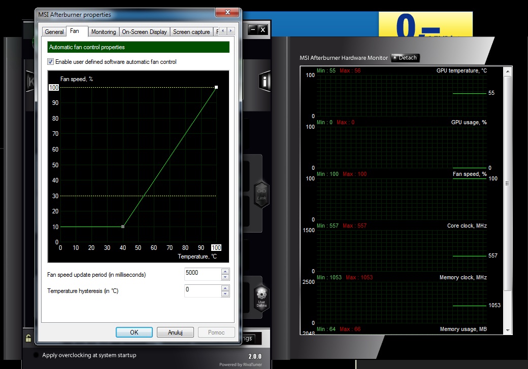

    Jeśli sensor pokazuje OK to proponuję zwiększyć jakimś programem - np Riva Tuner lub dowolnym innym - obroty wentylatora na 30% powinno być znacznie chłodniej, gdyż teraz ma obroty ok 1k i ~10% wydajności.

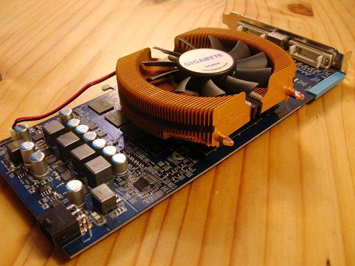

    Chlodzenie karty graficznej
    Jeśli karta ma takie chłodzenie jak powyżej to powinno wystarczyć, jeśli jednoslotowe to będzie takie sobie.

    niestety moja ma taki Chlodzenie karty graficznej i chwiel pogram w jakas lepsza gre i mam ok 100c

    Można spróbować - zakładam, że to nowa karta z gwarancją - zastosować zmiany w trybie pracy wentylatora i pamiętać o jego okresowym czyszczeniu.

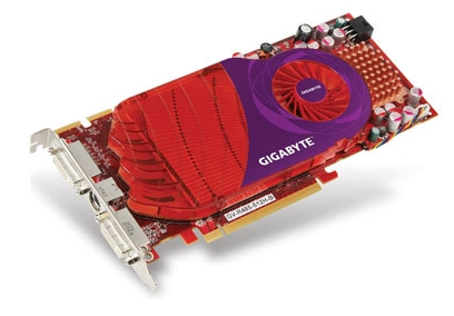

    Po prostu takie chłodzenie do karty która potrzebuje odprowadzić ~100W nie będzie rewelacyjne. Poniżej link do opisu i testów:
    Gigabyte HD4850
