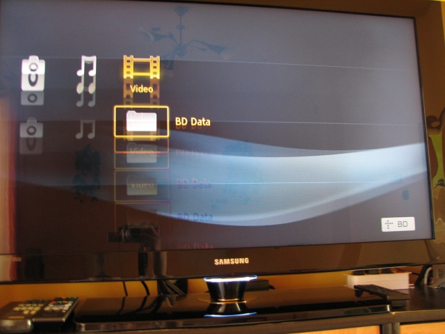

    Mam problem z TV jak w temacie, otóż na ekranie pojawiają się 3 paski poziome które zniekształcają obraz w lewej części matrycy.
    Zdjęcie: LCD Samsung LE40F86BDX/XEU - poziome paski na ekranie, co może być przyczyną?
    zdjęcie zapożyczone z innego tematu (nierozwiązanego).
    Czy ktoś wie o co chodzi ? Czy to Signal Board czy Logika?
    Próbowałem wygrzać logike-zero poprawy.
    Aczkolwiek przy pierwszym rozebraniu TV i szukaniu problemu w taśmach, TV miał czysty obraz.
    Następnego dnia usterka powróciła.

    Najprawdopodbniej są spore oporności na połączeniu ścieżek idących w rogu szkła zasilające drajwery na flexach z boku szkła matrycy, trochę dziwne że zawsze z lewj strony matrycy, pewnie coś związane z wadliwą technologią produkcji Samsunga. Niby można to naprawić łącząc na zewnątrz drucikiem tylko trzeba mieć taką zbitą do sprawdzenia aby wiedzieć do którego punktu na flexsie go przylutować.

    Witam i dziękuję za zainteresowanie. Uszkodzenie matrycy jest mało prawdopodobne. Po odpięciu logiki pasy znikają. W zasadzie moje podejrzenia padają na Signal Board lub Logike. Jutro spróbuje wygrzac signal board. W miedzyczasie proszę o dalsze wskazówki.

    Moim zdaniem w tym przypadku nie takie male, zreszta trzeba sprobowac z wyczuciem powyginac matryce, zwlaszcza po bokach i zobaczyc czy nie ma zmian...

    Te objawy są związane z matrycą a nie z elektroniką tv. Wypinanie Tcon lub grzanie nic nie da i jest ryzyko że coś padnie więcej, to tak jak auto które słabo jedzie a po zgaszeniu silnika wydaje się że jest OK. Problemy z matrycami 40 cali Samsunga są znane i kolega nie jest pierwszy.
    Jak odepniesz logikę od matrycy to nie jesteś w ogóle w stanie sprawdzić czy jest wadliwa, bo jest brak sygnału sterującego i masz tylko podswietlenie.

    Witam matryca w środku to LTY400HC01004.

    TV juz działa poprawnie- okazało się że jedna taśma przy połączeniu ze szkłem nie styka prawidłowo (pierwsza od lewej w górnym rogu) Podłożyłem gumki pod taśmę i pomiędzy metalową ramę matrycy. Skręciłem wszystko do kupy, póki co działa i mam nadzieję że to wytrzyma. Pozdrawiam
