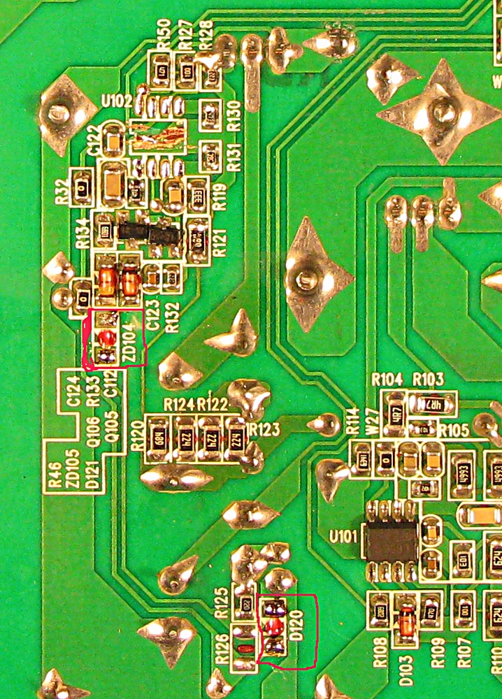

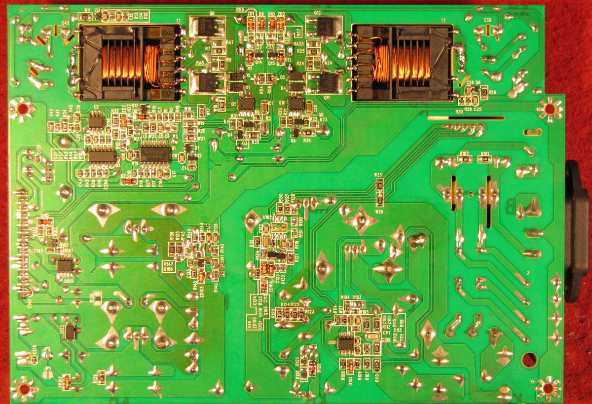

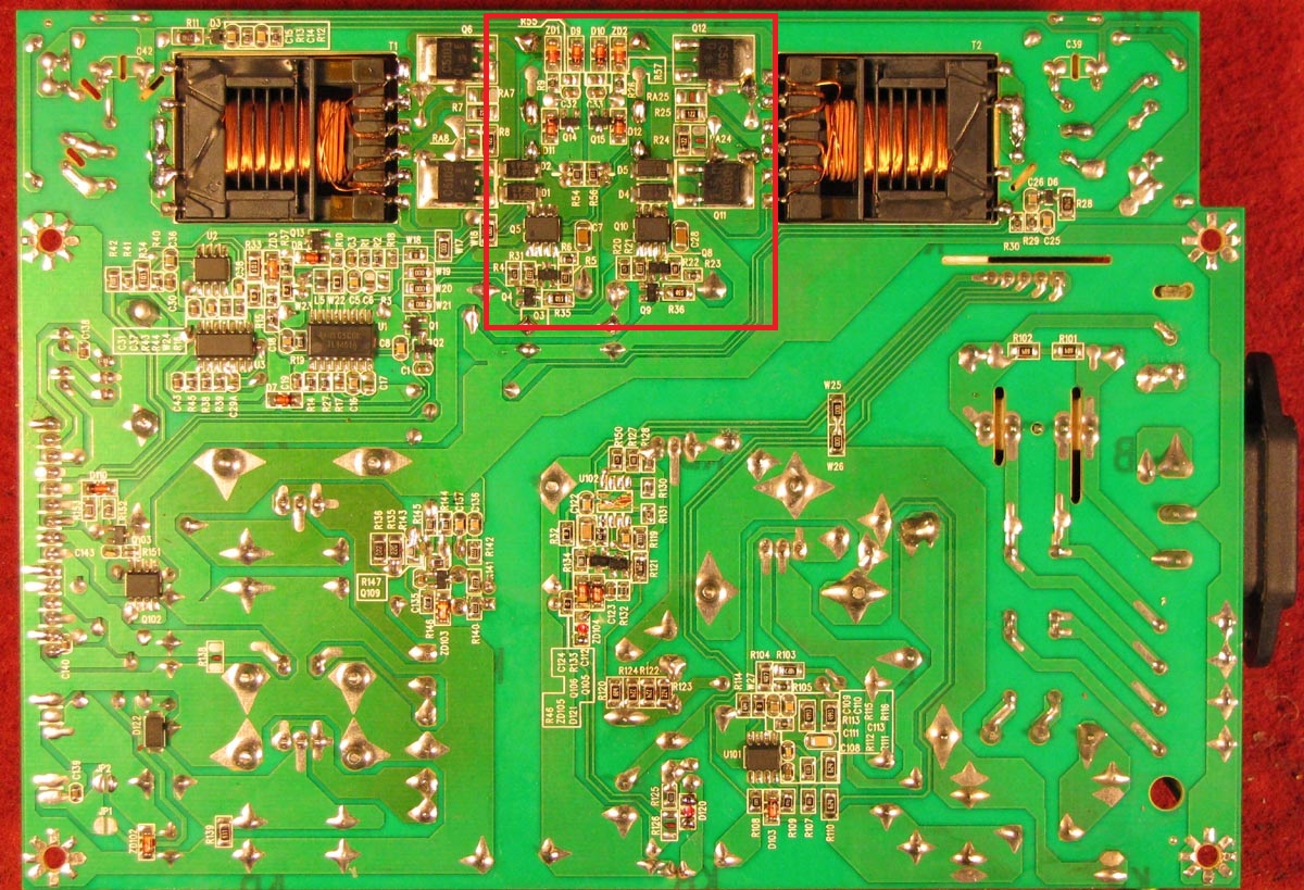

    Witam monitor jak w temacie. Uszkodzona przetwornica. Uszkodził układ scalony SG6841S (wyciągnięty U102 )
    Niestety uszkodziły się jeszcze 2 diody ZD104 i D120 ( zaznaczone na zdjęciu 3 w czerwonych kratkach). Proszę o pomoc -co to za diody. Może ktoś ma kawałek schematu zasilacza. Będę wdzięczny za pomoc

    na tym scalaku jest wiele aplikacji.Na żadnej nie znalazłem dodatkowych 2 tranzystorów ( widać je wyraźnie na zdjęciu) i diody zenera wpiętej w ich układ.
    Może coś przeoczyłem? Może jest jakiś inny monitor na takim chasis?

    Próba eksperymentów z różnymi diodami skończyły się posadzeniem scalak.
    Może ktoś posiada cały zasilacz?

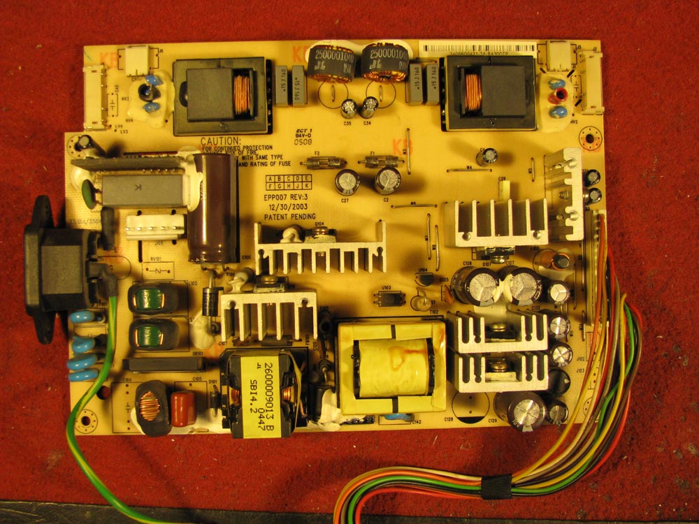

    Dołączam się do tematu z tym, że ja mam wypalony kondensator C7 (brązowy troszkę poniżej środka w czerwonej ramce) i przydałoby mi się znać jego wartość; i kilka innych elementów w brązowej ramce. Prosiłbym gdyby ktoś mógł o powiększone zdjęcie obszaru zakreślonego czerwoną ramką tak, żebym mógl odczytać litery na elementach. Z góry dziękuję Monitor LCD IIYAMA PROLITE E511S nieczynny
  • #8 11619973
    Dorian Olech
    Poziom 29  
    postaram się jutro rozebrać monitor i sprawdzić elementy . Które potrzebujesz?
  • #9 11620026
    solon_gsm
    Wiesz... Ten C7... ale z tego co wiem to jest 1206 0,1uf-1uf coś takiego... i tam obok po prawej jest C28 to podejrzewam, że taką samą wartość powinien mieć. Druga sprawa to dwa te większe tranzystory przełączające ale to są chyba 2sC5103... u mnie juz jakies zamienniki były za słabe wpakowane i je popaliło. Ponadto podejrzewam, że jedna z diod SS14 jest spalona. Generalnie mam popalone sciezki kolo C7 także głównie tamte rejony przydałyby się dokładnie na zdjęciu pokazane, żebym mógł to dobrze i ładnie połączyć. W razie czego na przyszłość dla osób, które będą miały podobne problemy wygrzebałem:
