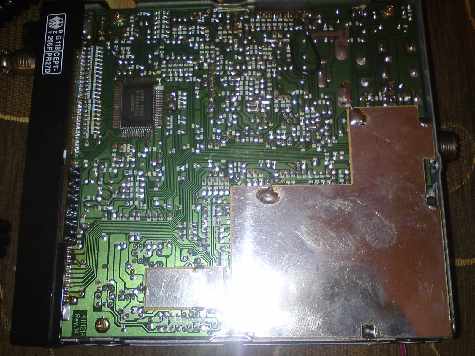

    witam
    Problem taki jak w tytule, nie słyszę innych, a mnie słychać idealnie bo na 2gim radiu sprawdzałem czy mógłby mi ktoś zapodać zdjęcie jak muszą być ustawione przyciski itd?Radio dostałem wiec nie mam pudelka ani instrukcji itd, Wymieniłem w nim głośnik bo myślałem, że to jest przyczyną jednak jest jak jest...
    mało tego na wyświetlaczu świeci mi się "FM: a w Polsce są krótkie fale Am czy tak ma być? jak to zmienić?
    Z góry dzięki za pomoc zależało by mi na tym radio ponieważ jest fajne szkoda tylko że nie działa jak powinno...
    co rozumiesz pod pojęciem nie słyszę innych bo to ma szerokie znaczenie.
  • #5 8737891
    maylo
    Wygląda na radio z Niemiec lub ogólnie Europy. Zobacz czy mozesz przełaczyć na AM na np 12 kanale(przyciskiem LCR). Dostałeś/kupiłeś je? czy miałes od dawna i nagle ci się tak stało ?

    :arrow: mkpl były różne wersje 48 plus ale ta z Niemiec raczej nie jest, był by AM do 15 kanału...choć nie zawsze jest to regułą. Miałem kiedyś wersje z gdzie LCR-em przełączało sie FM/AM i nie trzeba było nic dokładać na głównej PCB. Ale i widziałem płyty (również z przyciskiem LCR) gdzie tak jak piszesz nie było odbiornika AM. Możliwe ze radio tylko zablokowane zworami.
  • #9 8738886
    mkpl
    Poziom 37  
    Możliwe ;) Ja się zajmuje radiami które mają tylko FM więc co do zworek się nie wypowiem. Wszystko by się wyjaśniło gdyby kolega kubzik wrzucił zdjęcie płyty głownej

    Jak kolega widzi wyższa szkoła jazdy dla pasjonata. Dołożenie odpowiednich elementów w odpowiednie miejsca. Znalezienie tych brakujących elementów wszystkich różnic w budowie (miedzy schematem a płytą) to już wyższa szkoła jazdy. Przerabiałem przez ostatnie CB PAN Mini-Top (dobudowa brakującego AM) wlutowanie elementów spoko 2 godzinki doprowadzenie do działania (wspomniane różnice schematowe) i znalezienie kwiatków radosnej twórczości mojego poprzednika zajęło mi pozostałą część życia.
    Żeby to ruszyć przydał by się miernik częstotliwości indukcyjności itp.
    Proponuję zamianę na jakieś inne CB albo sprzedanie tego na części (chętnie kupię bo lubię takie wyzwania)

    To radio ma AM ! Wystarczy zerknąć na bebechy, brakuje tylko trafa modulacyjnego dla 4W, dwa znaczek niemieckiego ministerstwa łączności, a więc radio z niemiec więc duże prawdopodobieństwo żez AMami 1W. Widać na spodzie że procek na 1011 czyli only 40FM w5 trzeba ustawić zworkologię na 0101 czyli 1 rozlutować, 2 połączyć, 3 rozlutować, 4 połączyć i będziesz się cieszył 40 kanałami AM/FM w zerach. Czekam na duże piwko gdyby było bliżej :D. Jak to uzyskasz to poczytaj sobie troszkę postów jak dorobić transformator modulacyjny by mieć 4W w AM

    Jak radio ma AM to jeszcze lepiej dla autora :) ale to on zadecyduje. Zapewne na przednim panelu też będzie konieczność zmiany zworek aby zmienić funkcje przycisku LCR. Ale to już autor tematu zadecyduje czy chce się w to bawić ;)

    Kol.mkpl i kubzik by nie było nieporozumień "LCR służy do wyboru rodzaju emisji (modulacji) AM lub FM. Na wyświetlaczu pojawia się stosowna informacja. Jeżeli radio pracuje w standardzie "tylko FM" przycisk aktywuje funkcje LCR - przywołanie ostatnio używanego kanału.
