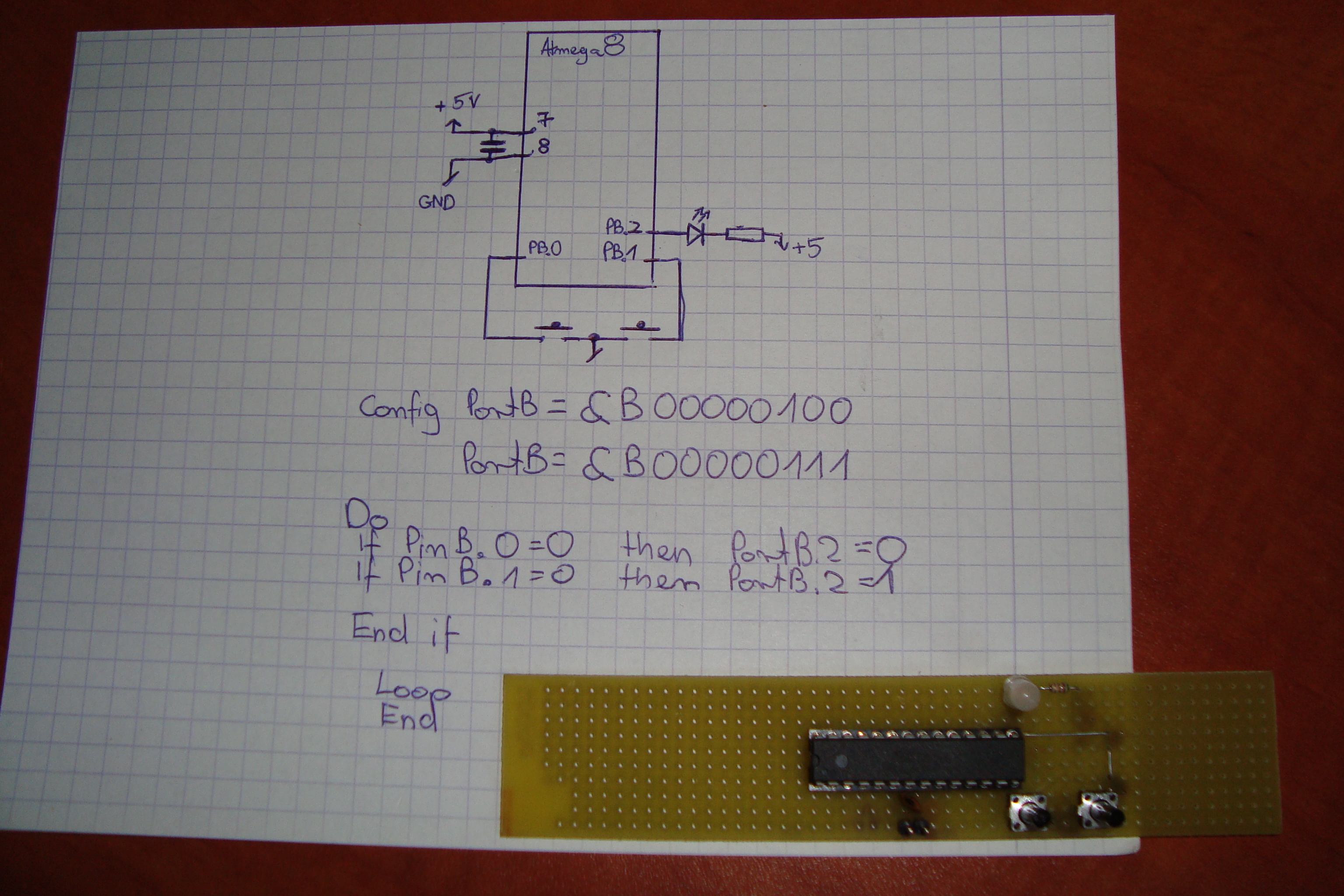

    programator usb , BASCOM-AVR kompiluje bez problemów , przesyłam do uC i nic.
    Mam dwie Atmegi8 i na każdej to samo. (fakt faktem mają kolo 1,5roku)
    HELP.

    dioda jest ustawiona zaporowo więc nigdy nie zaświeci (chyba, że tylko raz jak się postarasz :P) no i wypadałoby resztę pinów zasilania podpiąć ... I ustawić pin diody jako wyjściowy i podciągnąć do + piny z przyciskami (tu albo ja czegoś nie rozumiem w tym kodzie - bo nie znam bascoma, albo Ty coś namieszałeś)
    Btw popraw temat bo w ogóle nie naprowadza na żaden temat

  • #4 8734616
    Gibon007er
    Aj , na schemacie źle narysowałem. Na płytce jest dobrze.
    Co do zasilania innych pinów , z tego co się dowiedziałem podpinamy zasilanie do AVCC tylko przy używaniu portuC
  • #5 8734625
    gaskoin
    Atmel twierdzi inaczej, ciekawe kto ma rację
    żeby nie było, cytat z datasheeta (Atmega8, ale nie jest ona wyjątkiem pod tym względem):
    AVCC is the supply voltage pin for the A/D Converter, Port C (3..0), and ADC (7..6). It should be
    externally connected to VCC, even if the ADC is not used. If the ADC is used, it should be con-
    nected to VCC through a low-pass filter. Note that Port C (5..4) use digital supply voltage, VCC.

  • #12 8735739
    arktik1
    To może napisz tak:
    $regfile = "m8def.dat"
    $crystal = 1000000
    Config Portb = &B11111100
            Portb = &B11111111
    Do
    if Pinb.0 = 0 Then Portb.2 = 0
    if Pinb.1 = 0 Then Portb.2 = 1
    loop
    end
  • #14 8736267
    Gibon007er
    Nie wierze. Nie działa. Objawy takie same jak przy moich próbach.
    Jak mógłbym sprawdzić czy uC jest sprawny ?
