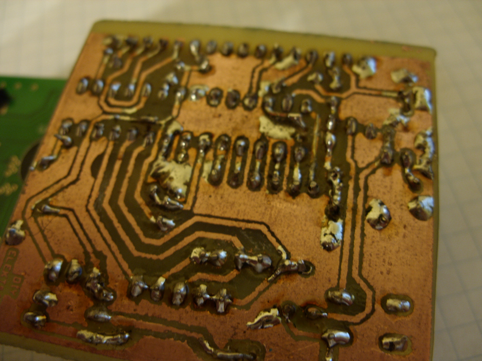

    Po wcześniejszym niepowodzeniu z miernikiem pojemności:
    https://www.elektroda.pl/rtvforum/topic1581675.html
    Postanowiłem zbudować tester el półprzewodnikowych z gotowego/ gotowych projektów które można znaleźć w tym temacie:
    https://www.elektroda.pl/rtvforum/topic1501377-0.html
    No i problem...
    Ale, żeby nie gdybać najpierw spytam się czy mogę zastapić ( bo zastąpiłem ) tranzystory BC548 tranzystorami BC547 :?:
    A teraz do sedna sprawy:
    Wgrywam do uC np. wsad który zamieścił użytkownik "Freddy"
    "wsad-05-0110"
    https://www.elektroda.pl/rtvforum/topic1501377-240.html#7502788
    Niby wszystko fajnie program się wgrywa, jak zczytuję to jest. Wsadzam do testera podłączam zasilanie i nic... naciskam na switha zapala się dioda i podświetlanie wyświetlacza i nic więcej się nie dzieje :cry:
    tester elementów półprzewodnikowych

  • #5 8736673
    Bisuside14
    R9 i r10 zmieniłem na 10ohm. Podświetlanie się poprawiło ( jest wyraźniejsze), ale dalej nic
  • #6 8737227
    Freddy
    Zastosuj układ z oryginalnego schematu, ablo potencjometr do kontrastu.

    W tym układzie zrezygnowałem z potencjometru do regulacji kontrastu, rezystory R8 i R9 ustalają napięcie ok.1V na zacisku VO. Jeśli Twój wyświetlacz nie pracuje przy takim napięciu, to zrób tak jak napisali koledzy wyżej - zamiast R8 i R9 daj potencjometr i wyreguluj kontrast.
    R10 ustala prąd dla diod podświetlających, jeśli wyświetlacz nie ma rezystora ograniczającego prąd, to wartość 10ohm jest stanowczo za mała.

    Podejrzewam, że gdzieś muszę mieć zwarcie na płytce... co prawda cała dokładnie parę razy zweryfikowana a przy jakiś wątpliwościach przerwa między ścieżkami poprawiona skalpelem. Ale zawsze gdzieś pod resztkami kalafonii się może jakieś zwarcie kryć. Już nigdy więcej jak płytka nie wyjdzie idealnie nie zabieram się do roboty... Jakiś dziwny toner mają w tym kserze... Przy robieniu miernika pojemności to nawet na odwal się toner przyklejał się do płytki cały i super wychodziło. Mogłem drapać paznokciem i drapać, a on ani rusz z płytki... A teraz 2 razy robiłem płytkę i toner cały się nie przenosi i jest bardzo delikatny...
    Jeszcze dodam, żeby wyszło na to, że niedziałający tester to nie moja wina :D ( ani ani:D) to bardzo nie podoba mi sie ten projekt płytki. Dużo pól lutowniczych są za małe. Po wywierceniu otworu nic z pola nie zostaje. Nie wiem manekinen jak ty wierciłeś, że ci tak idealnie wyszło. Ja się naprawdę starałem włącznie z punktowaniem żeby wiertełko się nie ślizgało.
    Spróbuję zrobić inną płytkę. ( 3-cią już kurdeee mol....) Tylko muszę kupić nowy nadsiarczan sodu, bo mam stary roztwór.
    Ta płytka już jest w fazie demontażu. Trzeba mieć do tego cierpliwość nieziemską...

    Kolego nie zmieniaj obu na 10 Ω tylko R9 lub zamontuj ten potencjometr. Jak podświetlanie i dioda się włącza to jest to na 99% problem z kontrastem.

    Wykonałem tester według ori projektu iii? znowu nie daję rady?
    Płytka ładnie wyszła. Nie widzę żadnych zwarć czy poprzerywanych ścieżek. Sprawdzałem płytkę sto razy przez lupę i pod światło... Za chiny nie potrafię tego testera uruchomić. Na wyświetlaczu świeci się cały czas "jedna linijka". Z prockiem i bez. Co ciekawe - jak wsadzę procek tak "do połowy" symulując, że niedokładnie włożyłem zaświeca się tylko podświetlanie.
    Na jednym wsadzie miałem tak, że ( atmega normalnie włożona) po naciśnięciu switcha zapala się tylko podświetlanie, a po kilku następnych sekundach trzymania wciśniętego switcha zaświeca się znów górna "jedna linijka" na wyświetlaczu.
    Przy programowaniu ponyprogiem zawszę odnoszę "sukcess" i jest "OK"
