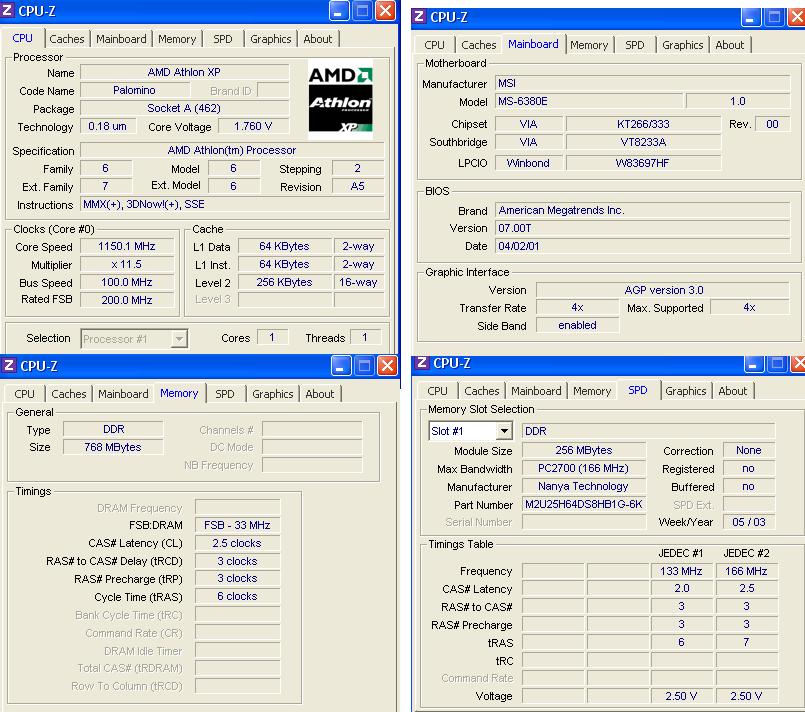

    Witam może wy znacie sposób na podkręcenie Athlona 1,15 ghz bo teraz standardowo mam ustawione w bios-ie 100 mhz jak dam minimalnie więcej to juz komp nie odpala.
    Dodam ze zasilacz 300w Rubikon
    Żeby nie było zbędnych postów i pytań dla ułatwienia dam screeny
    AMD Athlon 1,15ghz nie chce się podkręcic

    Nominalne FSB tego procesora to 133, i tyle ustaw w biosie. To jest Athlon XP 1800+ i ma mieć 1529 MHz.
  • #8 8739672
    gosztekseba
    Dokładnie tak. Miałem ten procek na płycie K7S5A i miałem ten sam problem. Po ustawieniu FSB na 133 MHz uruchamiał się system działał jakieś 5min i zwis. Aby uruchomić potem komputer musiałem resetować BIOS albo odczekać kilkanaście minut aby znów uruchomił się na 5 min.
    Powód? Pasta pod radiatorem. Było jej za dużo i działała jak izolacja. Po usunięciu starej i nałożeniu nowej pasty K7S5A działa od 4lat z tym procesorem podkręconym do AMD Athlon 2000+. Pozdrawiam
