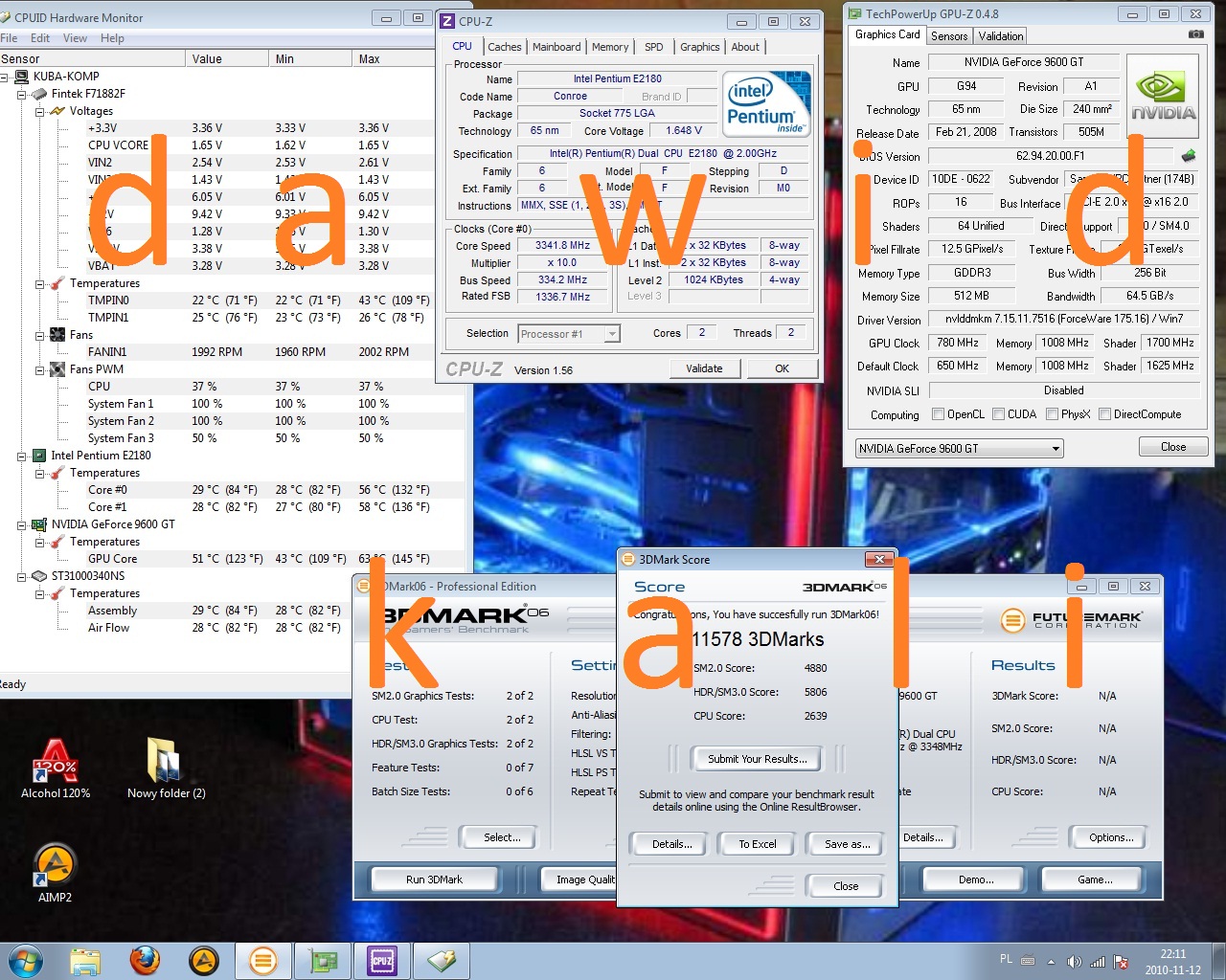

    Więc tak, procesor obecnie taktuje z częstotliwością 3342 MHz,
    natomiast dane grafiki 650/1625/900 MHz podkręcona do 780/1700/1008 MHz. Wiem, że bardziej zainteresowani zauważą na screenie, że grafika ma już 1008 od razu, lecz jej standardowe taktowanie pamięci to 900 i zostało podniesione w biosie. Te dane też zostaną jutro wprowadzone do niego na stałe.
    CPU Vcore jest źle odczytywane przez program, w biosie jest ustawione na 1,5975 V, również wartości poszczególnych linii są przekłamane, po sprawdzeniu miernikiem podczas pracy są ponad 12 V, ponad 9, więc jest ok.
    Jest to moja druga płyta, na której kręcę, pierwszy jakiś konkretny wynik. Proszę również Was, którzy posiadacie większe doświadczenie ode mnie, o opinie, rady i w ogóle.

    Witam;
    Średnio udana budżetowa konstrukcja (oczywiście mam tu na myśli możliwości OC), której ciężko się pozbyć.
    Masz zadziwiająco niskie temparatury jak na takie napięcie. Zapewne działała klima :D. Rozumiem że tych taktów nie będziesz używał do czegoś poza benchmarkami - napięcie na to wskazuje :p.
    Jakie masz takty na tych kinstonach?
    Wynik w smarku mizerny ale jak na ten sprzęt nie jest źle.
    Pochwal się lepiej wynikiem w superpi bo z tym procem w smarku 06 wymiatał nie będziesz ;)

    Szczerze? Jestem bardzo zadowolony <tfu tfu> z tej płyty.
    Chłodzenie mam dość duże, więc nie narzekam. Wcześniej, na Asusie kręciłem P4 2,66 na 4 GHz i temp miałem 50 st. Wiem, że wynik nie powala, ale jak na moje nieduże doświadczenie jak i ograniczony bardzo budżet, to kombinuję na czym się tylko da. Lecz z tego, jak patrzyłem na ranking elektrodowy, nie wiem z kiedy jest, to nie mam najgorszego wyniku, w dziesiątce się mieszczę. Jeśli miałbym kasę, to wiadomo, kupiłbym taką płytę, proca i pamięci że bym kręcił i kręcił... Noo ale... Jeszcze się edukuję

    Ogólnie nawet spoko wyniki aczkolwiek mam zbliżone

    No to masz dobre porównanie
    mobo--Gigabyte GA-P31-DS3L
    GPU --Gainward 8800GS/HTDP/384M
    RAM --OCZ SliReady 2x2GB 800MHz
    CPU --E2180 1,8GHz@3,2GHz
    PSU --Chieftec GPS-400AA-101A 400W
