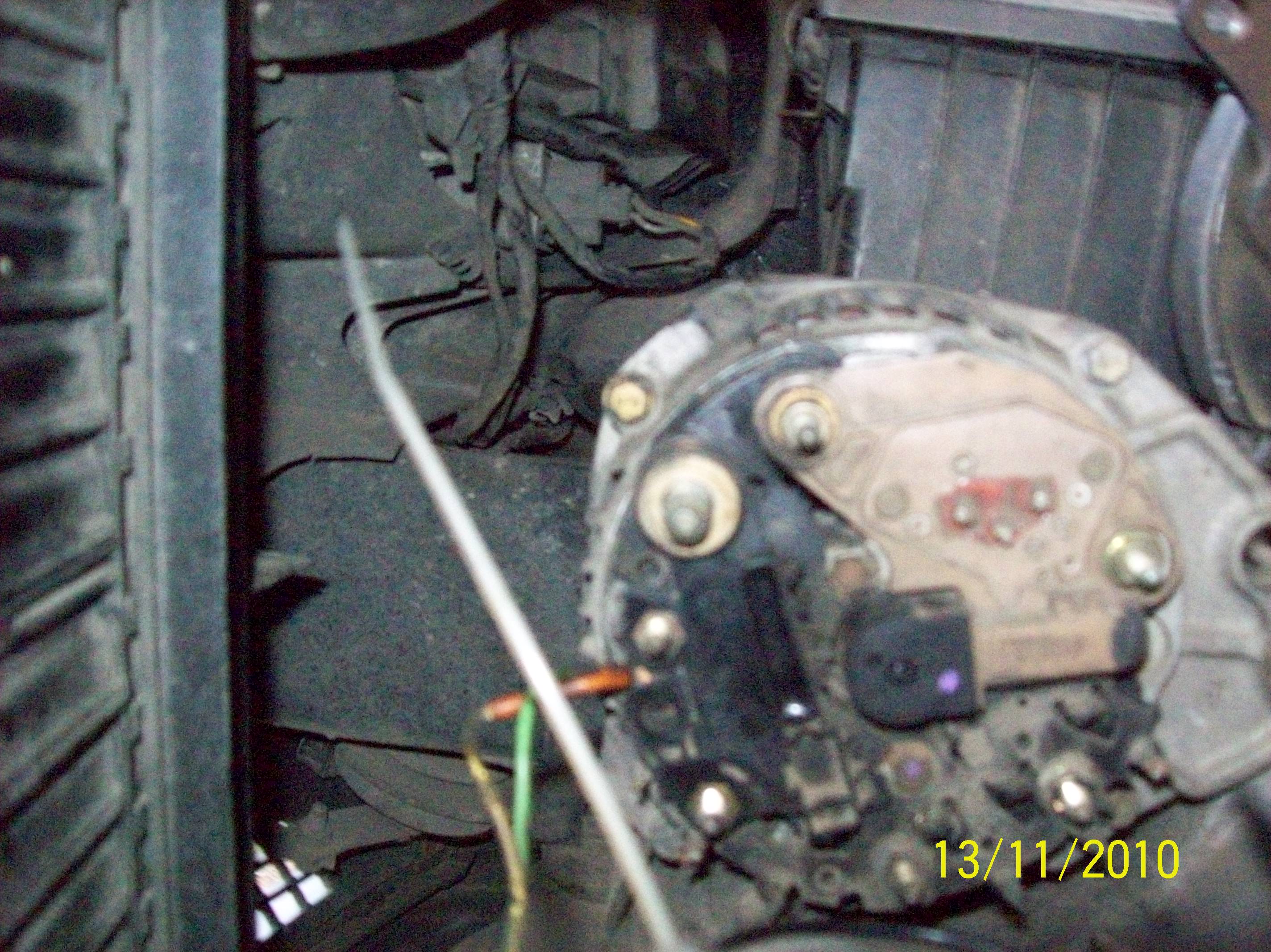

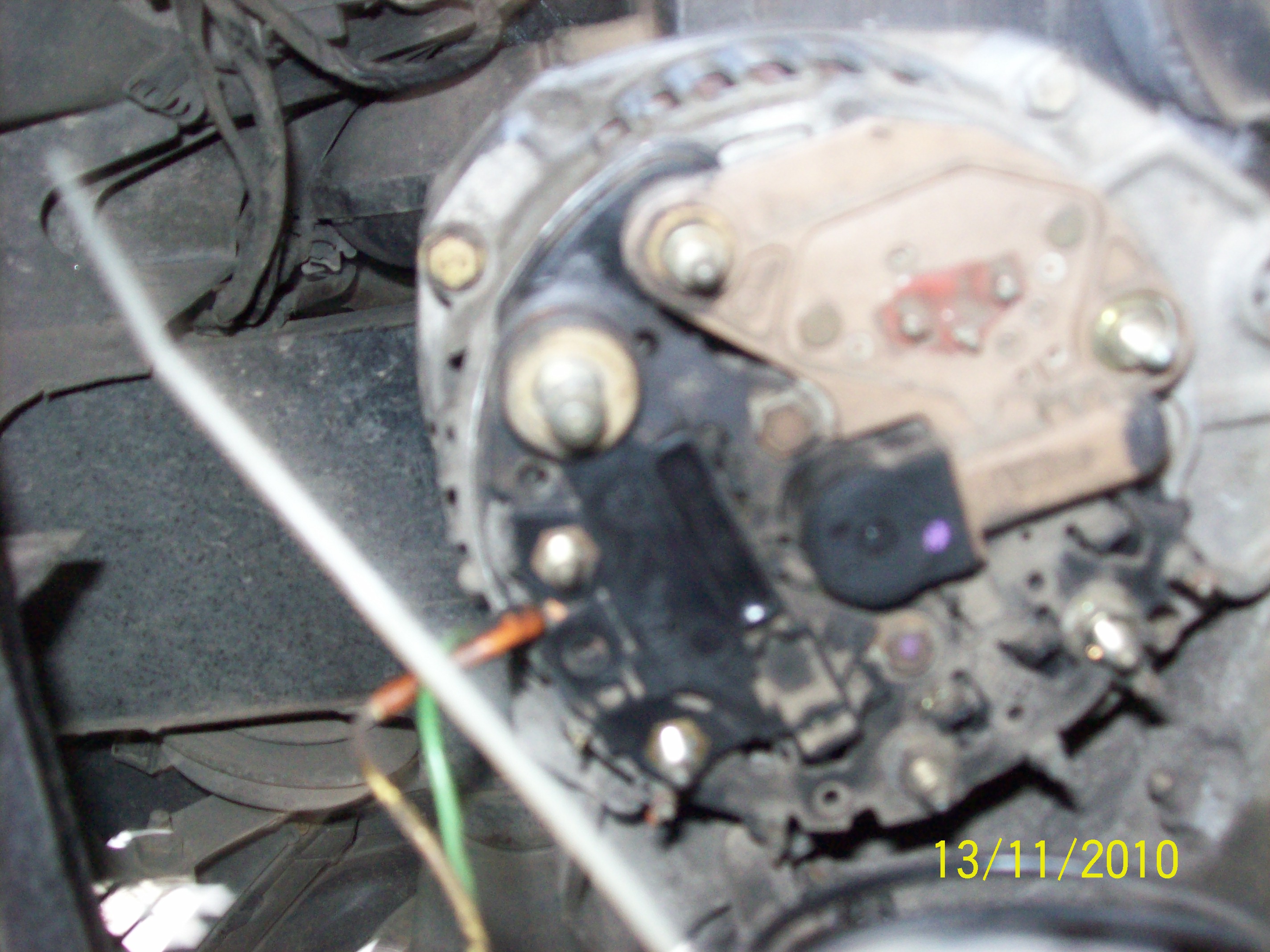

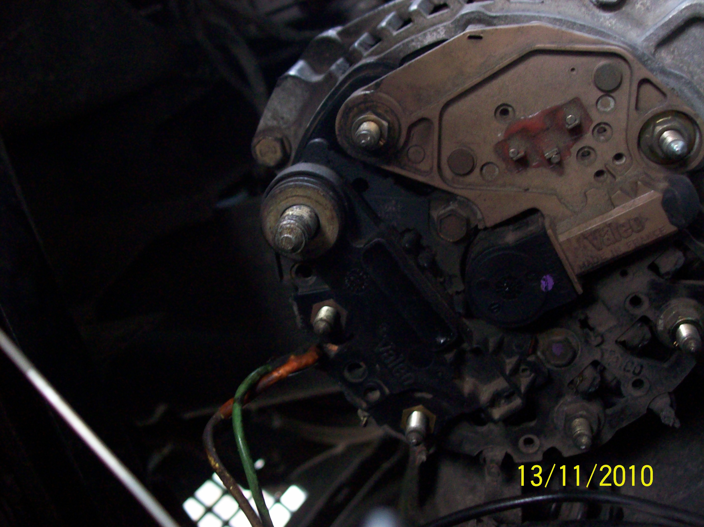

    Bardzo proszę o pomoc w ustaleniu typu regulatora zastosowanego w alternatorze mojego auta..byłem w sklepie ( miałem spisane parametry i typ alternatora ale sprzedawca powiedział że to nie takie proste trzeba wymontować i spisać nr i typ a ja po ściągnięciu pokrywy alternatora niczego takiego nie odnalazłem.. wykonałem kilka fotek tego elementu ..może nie są zbyt dobrej jakości ale dla kogoś kto miał z tym do czynienia pewnie to nie sprawi większego problemu .. bardzo proszę o pomoc i z góry dziękuję za pomoc..:)

    Proponuje udać się do innego sklepu bo widocznie sprzedawca nie wie czym handluje, jeżeli ma katalog to na pewno znajdzie na podstawie danych o aucie i marki alternatora, chyba że to jakaś przeróbka?

    marka mojego auta to VW golf III ..ale podobno w tym aucie może być zastosowane 9 różnych typów regulatorów.. "cytuję sprzedawcę"

    Alternator na obudowie ma naklejkę więc z niego odczytaj numer, sam widok nic nie da bo kilka regulatorów wygląda tak samo.P

    028 919 803 F i taki ma być do Valeo stosowanych w Golfach 3 bez względu na moc altka - od 70 do 90A.
    I popieram Kolegę SEED_29 - zmienić sklep lub chociaż sprzedawcę...

    dzięki za odpowiedzi na mój post typ mojego alternatora to 030 903 023E ..zajrzę do innego sklepu..:)

    Proszę pokazać ten regulator po tym numerze. A wystarczy podać ten numer A11VI21 i można dostać wszystko.P

    Pytanie było konkretne; natomiast co do wymiany regulatora: Kolega Jurek35 dobrze zaczyna - koszt regulatora nie jest wielki, gdyby to nie on to zawsze się przyda leżący zapas na półce, zwykle bywa regulator przyczyną a i wymiana regulatora jest "pestką" w porównaniu z wymianą np wirnika - więc to wszystko biorąc pod uwagę, warto zacząć od reglera.

    W ubiegły piątek zakupiłem w firmie specjalizującej się naprawie i sprzedaży alternatorów odpowiedni regulator ( można było po tych oznaczeniach które podawałem innemu sprzedawcy :) ) ..dziś z pomocą kolegi wymieniliśmy go no i nie ten alternator poprzednio najwyższe napięcie mierzone na klemach akumulatora wynosiło niespełna 13.8V a teraz jest to nawet 14.6 czyli utrafione w dziesiątkę :) .. temat zakańczam i dziękuję Wszystkim za pomoc i cenne wskazówki.
