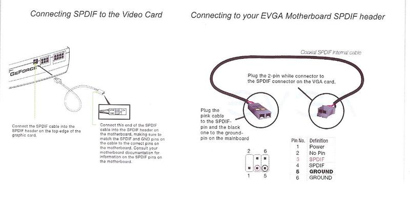

    EDIT: mam wrażenie że jest to kabelek od dźwięku :E
    http://www.guru3d.com/imageview.php?image=15386

    Kolego aż taki głupi to ja nie jestem i wiem jak wygląda złącze zasilania. :)
    Po przybliżeniu zdjęcia przedmiotu ( karty ) na max, da się zauważyć kablek 2-Pin :)
    Zdjęcie wejść przy GTX 260 <link>
    Polecam rozjaśnić obraz, wtedy zobaczysz dodatkowe wejście obok zasilania :)
    http://img10.imageshack.us/img10/989/evgacut.jpg

    Zasilanie do wentylatora karty graficznej jest po przeciwnej stronie złącza SPDIF i jest ono 4 pinowe. Jeżeli podłączysz wentylator na 3 piny to pozbawisz się automatycznego sterowania prędkością wentylatora w zależności od temperatury.
    Obczaj tutaj https://www.elektroda.pl/rtvforum/topic1490650.html
