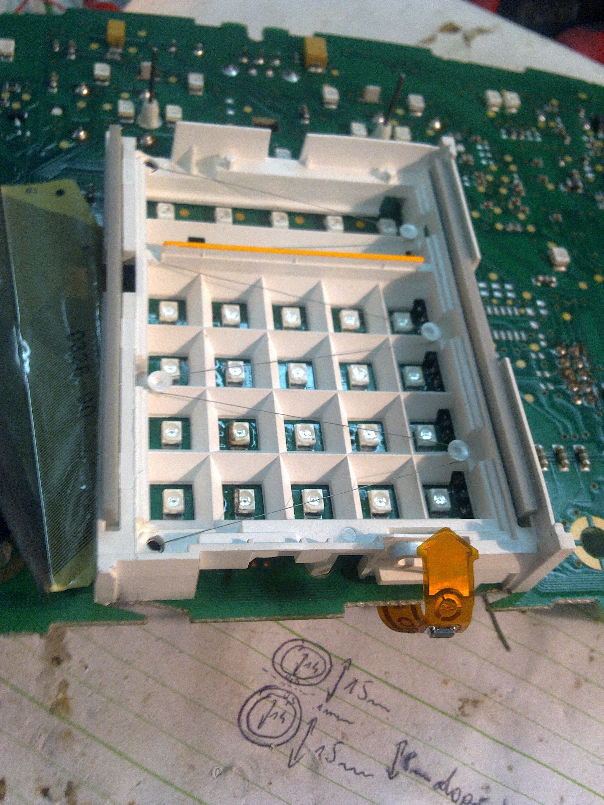

    Mam problem z licznikiem w passacie B5 1.9 TDI ATJ 115km 99r.
    Wyświetlacz fis działał i nagle zgasł całkiem. Wyjąłem z auta licznik, przelutowałem łączenie wyświetlacza do płyty i po podłączeniu zasilania na stole zaczął działać. Jak podłączyłem do auta znowu nie świecił. W tym momencie nie wyświetla nic ani na stole ani w aucie.

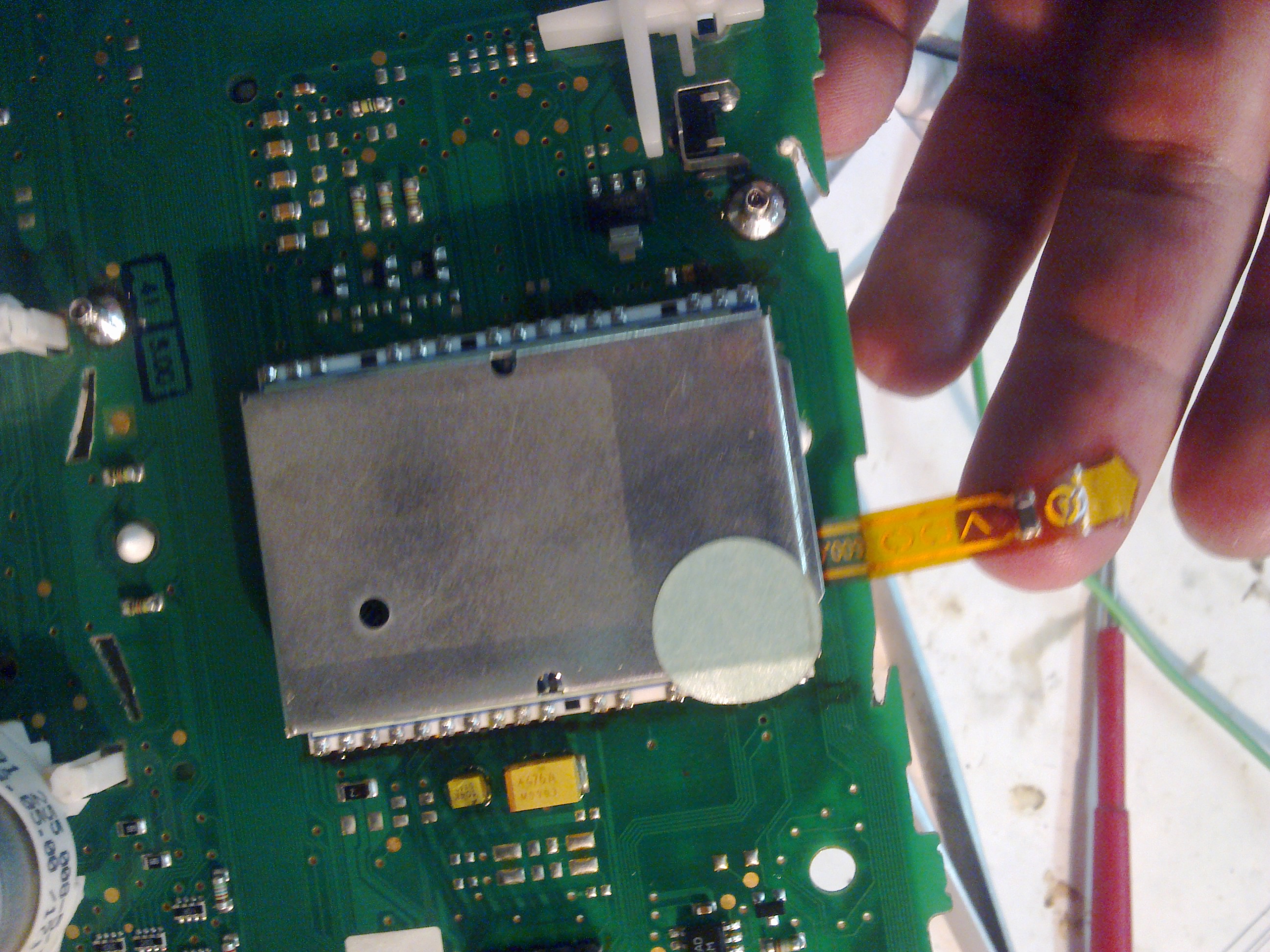

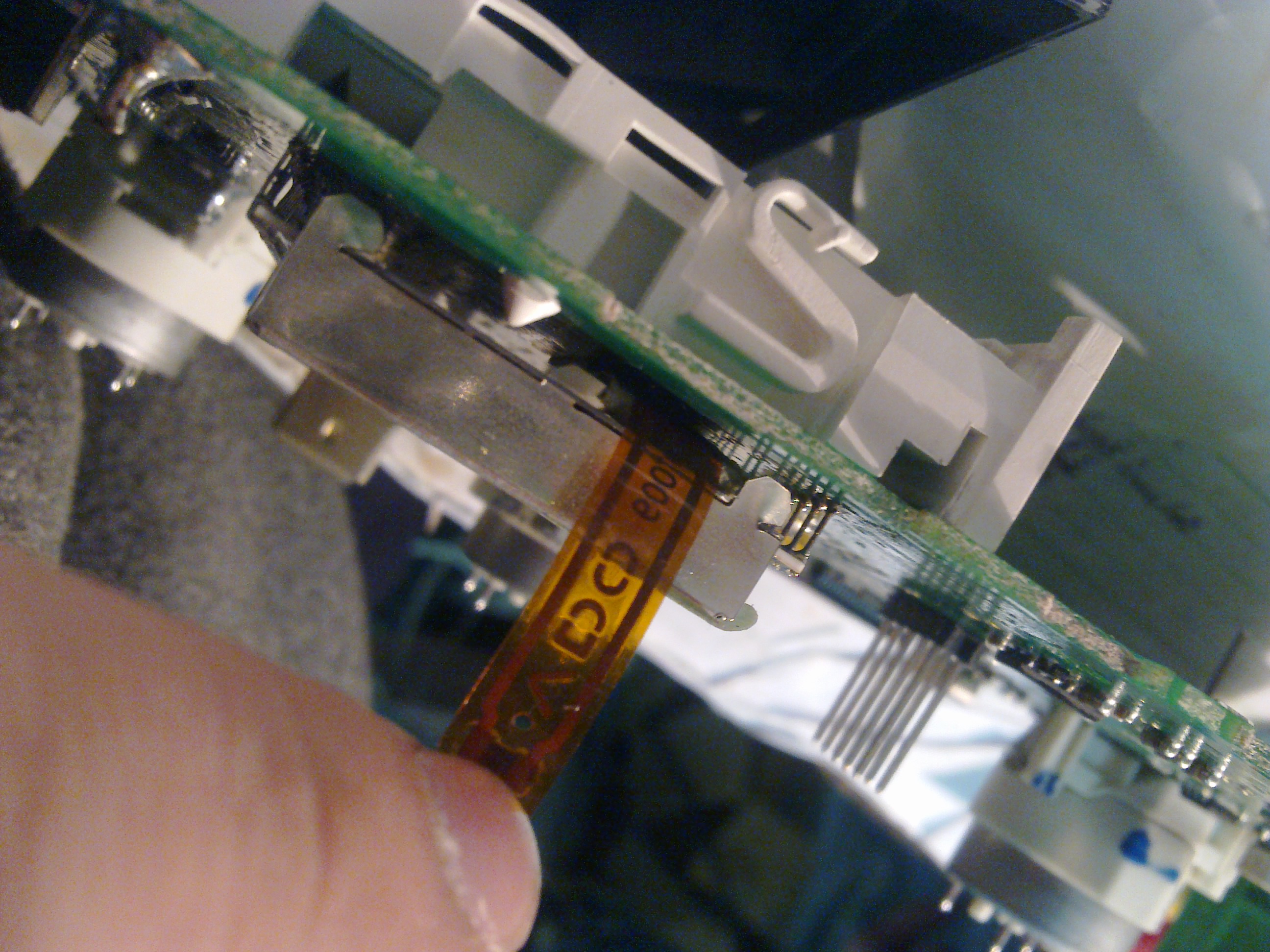

    Kilka razy jak poruszałem taśmą tą zakończoną strzałką (widać na zdjęciach) po włączeniu zasilania wyświetlacz działał. Jak już się włączył to ruszałem taśmami i wszystko działało ok czyli to nie problem z taśmą od LCD. Na dodatek podświetlenie pod LCD działa tylko wtedy kiedy wyświetlacz chodzi. Proszę o pomoc bo już nie mam pojęcia co sprawdzać.
    Dodaję zdjęcia tej taśmy zakończonej strzałką. Jest ona wlutowana z drugiej strony płyty pod wyświetlaczem.
    Proszę znawców tematu o pomoc.
    Z góry dziękuję.

    Napięcie ma jak zgaszanie? Zegary mają wtedy podświetlenie ?
  • #3 8742263
    Pawel_361
    Nie mierzyłem ale sprawdzę to w najbliższym czasie.
    Wyświetlacz działa tylko razem z podświetleniem. Jak wyświetla to chodzi podświetlenie a jak nie wyświetla to podświetlenia też nie ma.
    Jak już się włączy to ruszam taśmami, uderzam i nie gaśnie.
    Wie ktoś od czego jest ta mała tasiemka na dole LCD zakończona strzałką i ten element na niej ??
  • #4 8742544
    gts1991
    Użytkownik obserwowany
    Weź zobacz czy to nie jest opornik miernikiem albo dławik. Takie podejrzenie na szybko to zimny lut na płytce, trochę zabawy z lutownico będzie. Bo jak mówisz że jak ruszasz wyświetlaczem to nie mikropęknięć.
