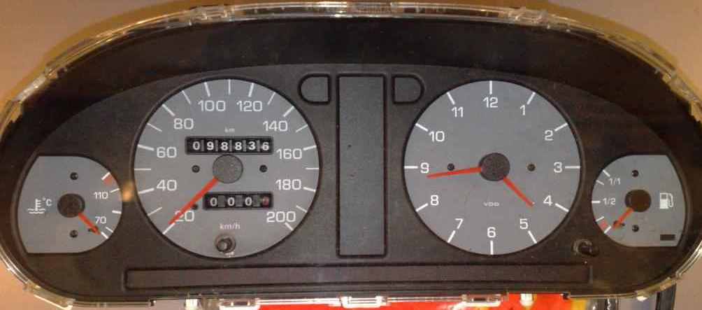

    Witam wszystkich forumowiczów.
    Mam taki probem,chce wymenić cały licznik w skodzie felicii na inny z obrotomierzem (zdjęcie nr.2)obrazki.elektroda.pl/23_1289721578.jpg]Zamiana liczników w Skodzie Felicia.[/url],ale orgyginalny jest bez obrotomierza z zegarem analogowym(zdjęcie nr.1) Zamiana liczników w Skodzie Felicia. [url=http://,wiec mam pytanie czy po zamianie takich liczników będzie wszystko działać poprawnie i czy będzie działal mi obrotomierz?A zalezy mi na tym aby był wlaśnie obrotomierz.
    Z góry przepraszam jesli coś zrobiłem nie tak ale jestem początkujący w tym dziale.

  • #2 8744147
    tomaszek0108
    Obrotomierz będzie działał i cała reszta oprócz temperatury silnika bo jak się rozgrzeje będziesz miał ją cały czas na czerwonym polu.

  • #4 8746062
    maszan
    Poziom 25  
    Powinien dzialac dobrze czujnik temp. dla deski(jest 4 pinowy : 2 piny na deche , 2 do ECU) jest taki sam dla wszystkich modeli silnikow.Jakbys dal dobre zdjecie tych zegarow z obrotka coby zobaczyc na czcionki bo wydaje mi sie ze chcesz zapodac liczniki z 1.6 MPI(brak oznaczen temp. na wskazniku) do 1.3MPI i wtedy jednak z obrotka bedzie problem- nie bedzie dzialac dobrze.Dodam ze ten z 1.6 bedzie dzialal bezproblemowo w 1.3 SPI(monowtrysk).

    misiunio52
    To zdjecie jest przykladowe,ja chce dać taki licznik od skody 1,3mpi do skody o takim samym silniku.
  • #6 8747101
    hakers_95
    W takim razie wszystko powinno działać OK! jeśli zegary są przekładane z takiego samego silnika jak twój. :D
