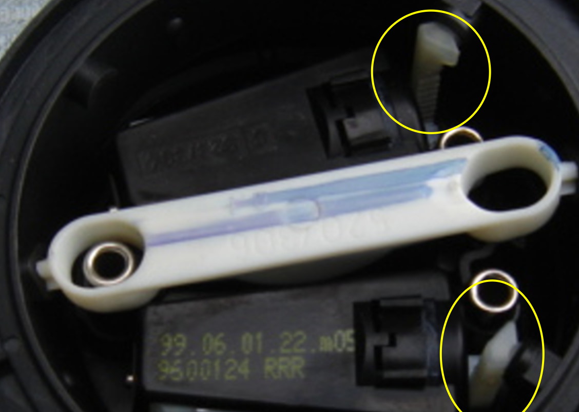

    Witajcie,
    Na zdjęciu poniżej zaznaczyłem białe, plastikowe grzebienie ząbkowane.
    Mechanizm elektrycznych lusterek
    Odpowiadają one za sterowanie lustrem prawo-lewo oraz góra-dół. Zauważyłem, że zarówno w lusterku prawym jak i lewym, w niektórych miejscach ząbki są wyrobione - zjechane. Macie jakiś pomysł jak to naprawić ? Wyrobienie to uniemożliwia pełną elektryczną regulację lusterek.

    No kolego, samych "grzebieni" to Ty nie dostaniesz, albo nowe (lub używane) lusterko, albo znaleźć "dawce", np. z uszkodzonymi silniczkami.

    używane, sprawne mechanizmy rozwiązały sprawę.
