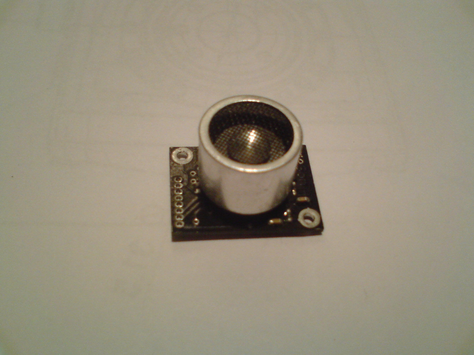

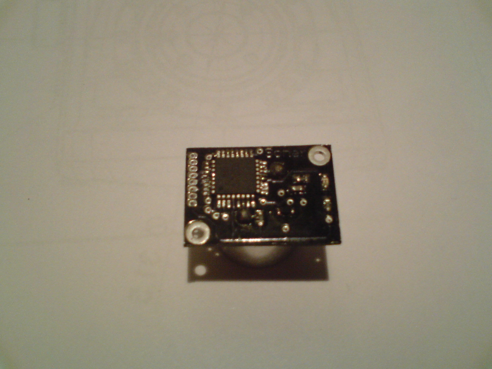

Witam serdecznie,
poszukuję informacji na temat płytki PCB z czujnikiem ultradźwiękowym. Niestety płytka nie ma na sobie żadnego oznaczenia, z wyjątkiem napisu "Sonar", więc napiszę ile informacji udało mi się uzyskać z samego patrzenia na nią
PCB zawiera mikroprocesor atmega8l8au, wzmacniacz ne5532d i podwójny (nadajnik i odbiornik) ultradźwiękowy. Poniżej załączam zdjęcia
W oryginale czujnik znajdował się z drugiej strony i skutecznie zasłaniał model mikroprocesora; Te 8 wyprowadzeń (widziane od strony uP) to:
Vcc, GND, /RST, SCL, SDA, ?, ?,SCK
Może już ktoś miał do czynienia z tym modelem, nie wygląda na układ amatorski
dodam jeszcze, że czujnik podłączony jest do (XTAL1/OSC1) i (~SS/OC1B)
