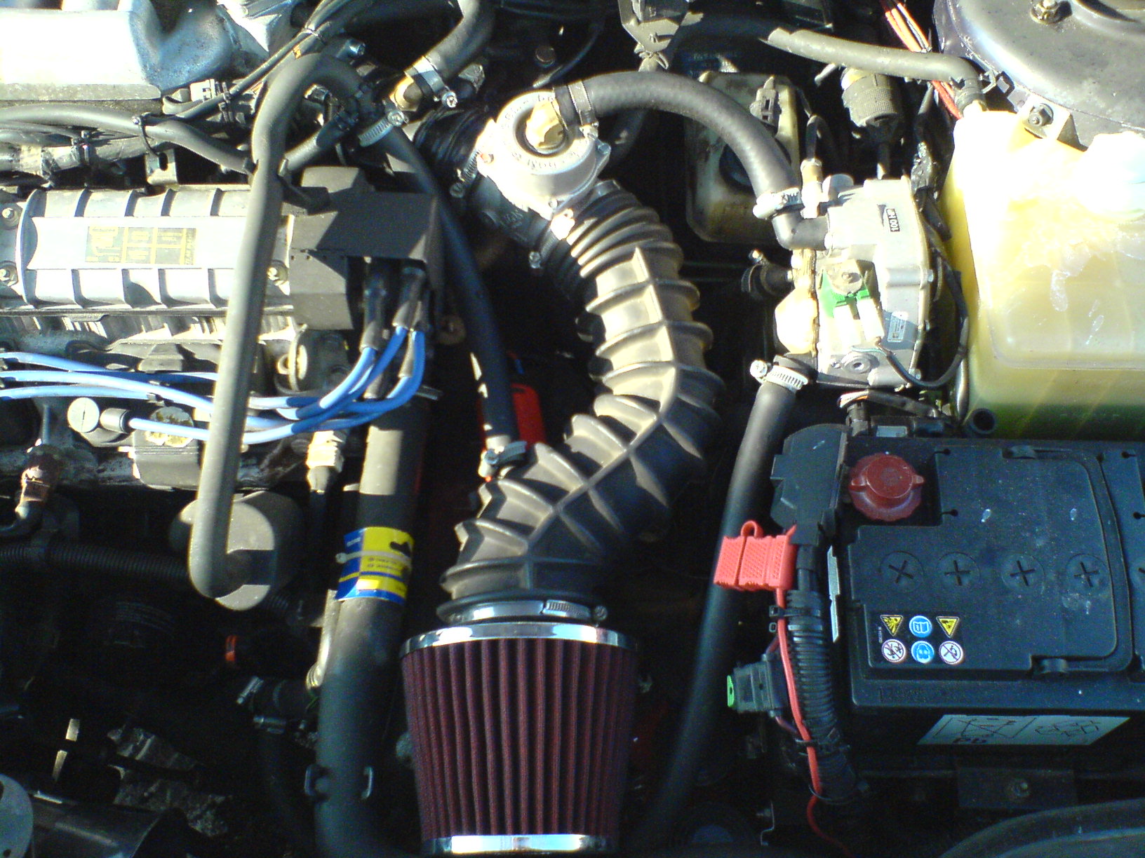

    Witam mam lagunę od 2 lat i wydaje mi się ze jest jakaś mułowata słabo się rozpędza i do wyprzedzenia trzeba redukować nie raz nawet do 3 (2.0 baccara 115 KM) a szwagier ma taka sama tylko ze wersje RT i jego przy przyspieszeniu aż wgniata w fotele a przy wyprzedzaniu nic nie robi sobie i czuć jak się "idzie" nawet bez redukcji.
    co może być przyczyna ze moja jest taka słaba??

    Jaka instalacja gazowa - sekwencja czy mikser? Jak mikser to nie dziwi zmniejszenie mocy, ponieważ mikser redukuje dolot powietrza prawie o połowę i silnik jest nie dopowietrzony. W takim przypadku rozwiązaniem będzie "BLOS".
  • #12 8813133
    vito998
    A co to jest ten "BLOS"
    Gaz jest na mixerze ....
    Ale u szwagra też była na mixerze i szła o niebo lepiej :)
    A czy zapchany kat. też może być przyczyną słabego przyspieszenia, teraz na śliskiej drodze ledwo co na 3 (na gazie a na 4 na Pb) koła łapią poślizg, a ubiegłej zimy to i na 4(na gazie bez problemu) koła sie ślizgały...
